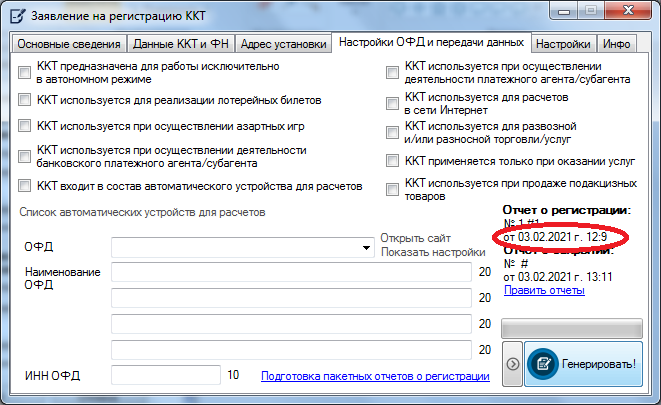

  • Сообщений: 703
Вот скрины. Время регистрации 10:02. Видно, что на часах ведущий ноль не глотается, на минутах - пропадает.
Виндоус 7 максимальная, ворд 2007. На ворде 2016 - аналогично.
До версии 1715 такого не было.
  • Сообщений: 5345
У меня сейчас версия 1.7.1.2 и в ней аналогично, ведущий 0 в минутах пропадает.
Сейчас специально проверил.

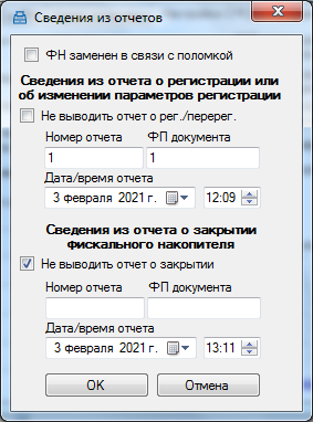

  • Сообщений: 1494
  • Похвалили: 304 раз(а)
Да, есть такое. Версия 1.7.1.5. Можно даже не генерить само заявление.
Указываем время - в примере 12:09
И сразу в программе получаем минуты без ноля
Оффлайн Maxzhuk
  • Сообщений: 59
  • Откуда: Дмитров
А у меня на 1.7.1.5 нормально. но как говорил ALV экзешник должен быть от 22.12.20 20:26
Это сообщение считают полезным: AlexSAN
  • Сообщений: 1494
Да - действительно - перекачал архив, заменил экзешник, и нули в минутах появились.

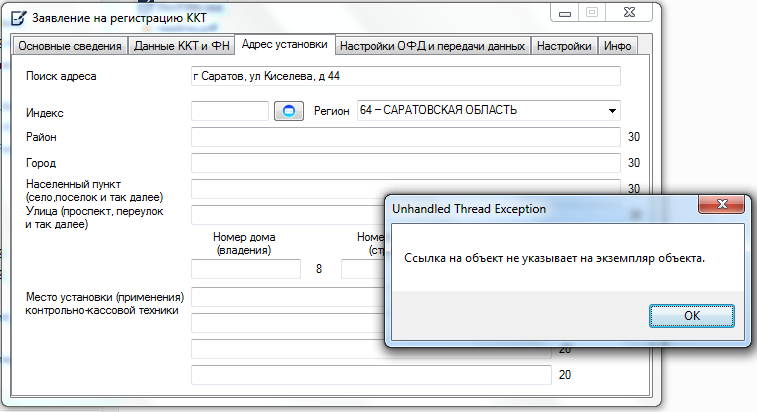

Начинаю набирать адрес, он появляется в списке, нажимаю enter, получаю ошибку. Что я делаю не так?
Вин7 64, API-ключ свой внесён. От имени админа - так же. Версия 1.7.2.0.
« Последнее редактирование: 12/05/2021 13:50:55 от AlexSAN »

К сожалению, я не смог воспроизвести проблему.
Уточните, пожалуйста, насколько часто возникает подобная проблема? Не замечались ли какие-либо закономерности? Есть ли привязка к локации, если есть, попробуйте отключить?
  • Сообщений: 1494

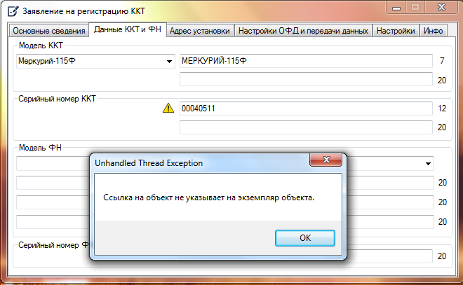

Возникает всегда после ввода адреса и нажатия enter. При этом, адрес по полям не раскидывается. Привязку к локации отключил - не помогло.
Аналогичная ошибка возникает и при вводе номера ККТ, но модель, при этом, определяется корректно:
  • Сообщений: 1494
Последовательность действий (это про адрес), например, такая:
выбираю тип - ИП/ЮЛ - без разницы. Далее перехожу на вкладку "Адрес установки" и начинаю вводить адрес. Выбираю нужный вариант из найденных, он появляется в поле "Поиск адреса". Нажимаю enter, получаю ошибку.
Оффлайн Alv
  • Сообщений: 180
  • Похвалили: 713 раз(а)
Угу :-\
Так было с самого начала или в какой-то момент начало чудить?
Если попробовать на ПК, подключенному к другому провайдеру? Например, из дома.
Я правильно понимаю, что проблема проявляется при поиске номера ККТ, но не номера ФН? С поиском по номеру ФН проблем нет? И, как я понимаю, запрос отрабатывается, т.е. иконка зажигается?
Проблем с запросом выписки из ЕГРЮЛ не возникает, там все нормально отрабатывается?
  • Сообщений: 1494
С номером ФН проблем нет. Про номер ККТ случайно обнаружил, просто в качестве дополнительного примера привел - в конце-концов, модель-то по номеру определяется, несмотря на ошибку. А вот с раскидыванием адреса по отдельным полям - беда.
Данные из ЕГРЮЛ загружаются без проблем.
Сейчас попробовал на другом компе, тоже с вин7 64 - адрес раскидался без проблем.
