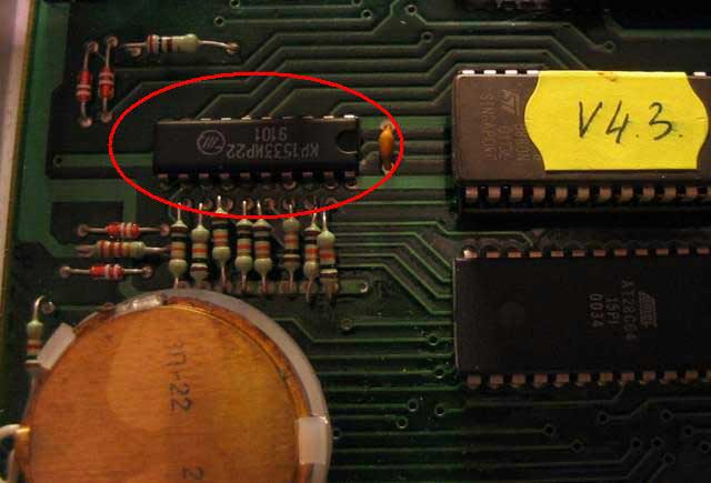

Поиск неисправности: Был выведен чек теста ФП, на нем сообщения об ошибках КС в области сменных итогов и одна в области чистых полей сменных итогов (как раз на месте записи следующего отчета). Просмотрев дамп памяти стало видно, что некоторые области забиты мусорной информацией вида: 00 00 FF FF 00 00 FF FF, причем со смещением на один байт назад, испортив тем самым контрольную сумму предыдущего (нормального) отчета. КС испорченных отчетов были восстановлены, а замусоренные места забиты нулями. Работа ККМ восстановилась. Для того чтобы определить причину возникновения, ККМ оставили на некоторое время включенной в тестовом режиме, примерно через 30 минут раздался сигнал перезапуска ККМ на индикаторе 0.00. Это нас заинтересовало, и мы включили в режиме ПРОГ контроль за АКБ, снова пустив тесты, еще через 30 минут опять прозвучал сигнал перезапуска. Ни индикаторе частично (не все сегменты) сообщение AccLo, на этот раз включив и выключив  ККМ она  перестала запускаться совсем.
Обнаружена неисправность регистра защелки DD5, после замены м/с работа ККМ полностью восстановилась. См.Фото

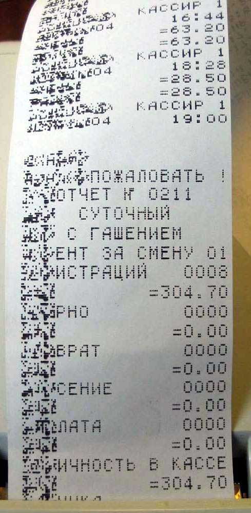

Симптомы: На ККМ начала не верно сосчитываться необнуляемая сумма.
Поиск неисправности: Просмотр последних отчетов показал что в один из предыдущих дней во время снятия Z- отчета произошел сбой, на ленте полностью не читалась левая сторона. См.Фото. Проверив запись этого отчета в памяти оказалось что в нем отсутствует признак работы с копейками, это и явилось причиной неверного пересчета сумм в следующих отчетах.

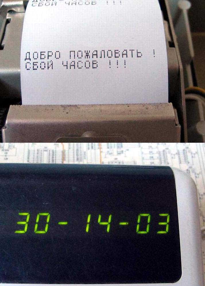

Симптомы: При включении ККМ на чеке печатается «Сбой часов!!!» на индикаторе выводится не корректная дата (См.Фото). Ввести корректную дату ККМ не дает.
Поиск неисправности: Причиной является сбой при снятии предыдущего Z-отчета, дата записанная в ФП не соответствует допустимым значениям календаря RTC. Чтобы выйти из этой ситуации необходимо забить нулями сбойную запись в микросхеме и заново выставить дату.
