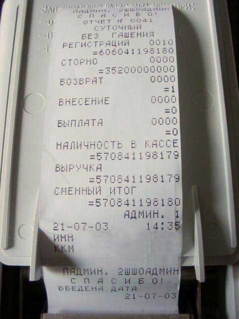

Симптомы: В отчете появились невероятные суммы. Фото здесь
Поиск неисправности: В этом случае виновата микросхема ЭКЛ, которая забилась мусорной информацией. Необходимо инициализировать таблицы, после этого работа восстановится

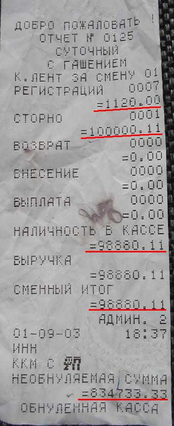

Симптомы: При снятии Z-отчета вышел чек (См.Фото). Накопление подсчитано не верно.
Поиск неисправности: На чеке видно что сумма сторно превышает сумму за день, в нормальных условиях воспроизвести это невозможно. В данном случае произошел сбой РПЗУ в области счетчика сторно.
Дневная выручка подсчитывается вычитанием меньшего из большего т.е. из суммы сторно была вычтена дневная выручка, в следствии чего дневной итог получился не верный.
Для вывода из сбоя необходимо инициализировать память ККМ, неверный отчет актировали.

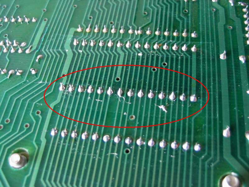

Рассматривая вероятные причины сбоя, на плате со стороны пайки были обнаружены капли олова как раз в районе РПЗУ между адресными шинами. (См.Фото)
