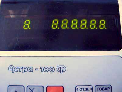

Симптомы: При включении ККМ не происходит запуска на экране горят восьмерки. См.Фото

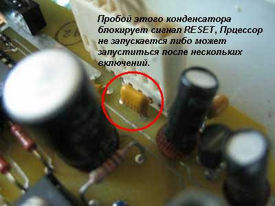

Вот пример для платы 2.х вышел из строя конденсатор и заблокировал сигнал RESET, на индикаторе либо восьмерки, либо другая чепуха. См.Фото

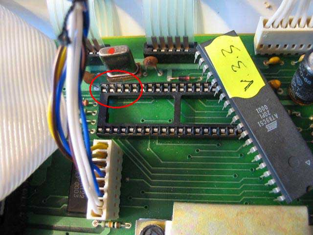

Третий пример, на процессоре отсутствует генерация. Причиной явилось окисление ножек в панели процессора ХТ1 и ХТ2. Панель в этом случае пришлось заменить. См.Фото.

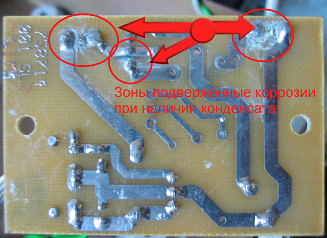

 Симптомы: Астра-100 постоянно разряжается АКБ, даже если на аппарате не работают.
Поиск неисправности: Вскрываем аппарат, внешне все кажется вполне прилично. Но учитывая то что я уже сталкивался с похожим, и аппарат работает при повышенной влажности, откручиваем внутренний блок питания, переворачиваем, и все причины сразу видны. Искрение на влажной плате (конденсат) со временем пробило себе токопроводящую дорожку, по которой и разряжался АКБ См.Фото

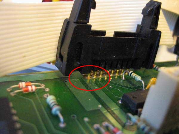

Поиск неисправности:  Сразу обратили внимание что ККМ при включении пытается напечатать строку, шаговый двигатель слегка подает вал вперед и аппарат тут же выключается. Установили технологический процессор, машина запустилась, однако в конце любого теста когда должна распечататься строка результата ККМ перезапускалась. Тест принтера не проходил. По очереди отключали головку и ШД –  симптомы сохранялись, что означало – неисправность находится на самой плате. Прозвонили линии с выводов 12-15 процессора до головки сигналы проходили, а вот при прозвонке этих линий между собой обнаружилось замыкание между выводами 12 и 14 процессора. Проверив эти линии на возможность замыкания стало понятно, что рядом они оказываются только на самом разъеме ТПГ. Подняв крепление разъема ТПГ под ним обнаружена очень тонкая металлическая нить перемкнувшая выводы, откуда она там взялась до сих пор не понятно, она настолько тонкая, что увидеть её можно только когда она начала бликовать от света лампы. См.Фото

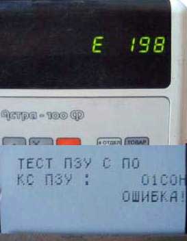

Симптомы: При включении ККМ блокируется ошибкой Е191. При установке тех.процессора и запуске комплексного теста в конце возникает Е198.
Поиск неисправности: Поскольку эта неисправность произошла не у меня (прочитал в конференции), чем все-таки дело закончилось мне не известно. Я ее моделировал у себя, заинтересовала ошибка Е198 которой я раньше не видел. Эта ошибка возникает если при проверке выявляется несоответствие КС  ПЗУ и ПО. Фото здесь

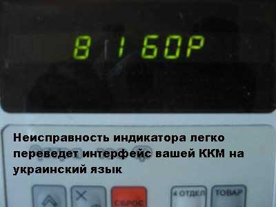

Симптомы: Плохая пайка светодиодных индикаторов может легко перевести интерфейс вашей ККМ на украинский язык :) Фото здесь

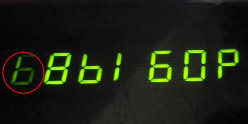

Можно добавить еще один вариант связанный с пайкой светодиодного индикатора, только в этом случае 3-й индикатор засвечивался на разных режимах работы. См.Фото
