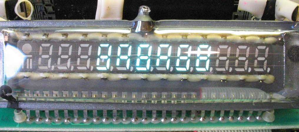

Симптомы: На индикаторе вместо символа высвечиваются полностью все сегменты См.Фото
Поиск неисправности: Первоначально проверили прохождение сигналов на индикатор, и усиление их на 1109КН22 до 35в, сигналы оказались в норме. Осталось выяснить, какой из индикаторов неисправен. Но тут мне немного повезло во время проверок сигналов индикатор покупателя кратковременно засветился белым светом чем себя и выдал, после замены этого индикатора работа ККМ восстановилась.

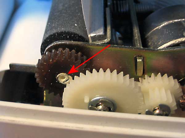

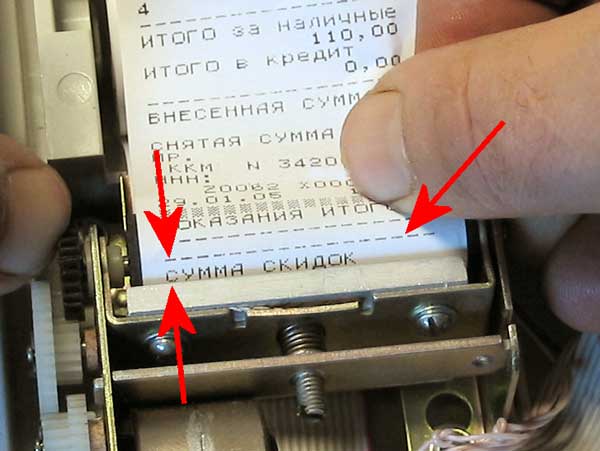

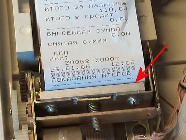

Симптомы: Поступила жалоба, что ККМ не печатает заголовок и часть номера ККМ. См.Фото. АМС-101 вер. 2.1
Поиск неисправности: Ну посмотрев чек сразу понятно что заголовок сам на печать выдается но на ленте он получается смятым в одну строчку, я и раньше видел что эти аппараты при установке малого шрифта печати так делали, даже абсолютно новые. Но раз заявка поступила, будем выяснять причину. Долго искать конечно не надо, просто попробовав повращать резиновый вал видно что он люфтит. Измеряем величину люфта для чего устанавливаем бумагу так чтобы линия напечатанная на ленте пришлась как раз на торец термоголовки См.Фото, затормозив пальцем шестерни, вращаем вал до полной выборки люфта, в итоге получаем как раз наши полторы строки См.Фото. Получается что после отрыва бумаги об обрезной нож, пользователь невольно немножко протягивает бумагу, и на следующем чеке принтер начинает подавать бумагу с запозданием на размер люфта. Если чеки не обрывать, а выпускать на одной ленте то сминания заголовка не происходит т.к. люфт уже выбран. Для исправления ситуации необходимо жестко закрепить шестерню на валу, меры принимаемые заводом явно не достаточны, эта капля краски нанесенная для фиксации  шестерни растрескивается на следующий же день См.Фото. диаметр шестерни слишком велик для такой толщины вала. Я пробовал ее закрепить супер-клеем, но он тоже не выдержал больше недели.

Сейчас попробовал закрепить шестерню на жидкие гвозди, посмотрим что выйдет из этого.

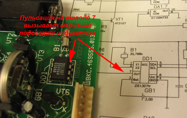

Симптомы: АМС-101 версия 02. При включении на индикаторе слабо засвечивается левая половина сегментов, а подсветка индикатора начинает моргать, приблизительно 1 сек. горит и 1 сек. выключен, и так пока не выключишь. См.Фото
Поиск неисправности: Ну насчет засвечивания сегментов, это чаще всего мне встречалось при не запуске процессора, поэтому не долго раздумывая, разбираю и меняю процессор на другой (заведомо исправный). При включении появляется дата, значит все верно, не запускался проц. Пробую посмотреть снятый, считывается чепуха, процессор залочен поэтому считываться ничего не должно, но тем не менее считываются какие то данные причем каждый раз разные, а при попытке записи срабатывает защита по току. Ну все понятно – процессор полетел в мусорное ведро.
Тем не менее, моргание подсветки еще осталось. Смотрим по схеме, сигнал LED_ON упираемся в выв. 7 таймера DS1307. Дополнительным симптомом можно считать еще то, что при каждом включении после замены процессора дата сбрасывалась на 00.00.00. Меняем таймер, включаем, все ОК :) См.Фото, моргания прекратились, дата запомнилась, работа ККМ восстановилась.

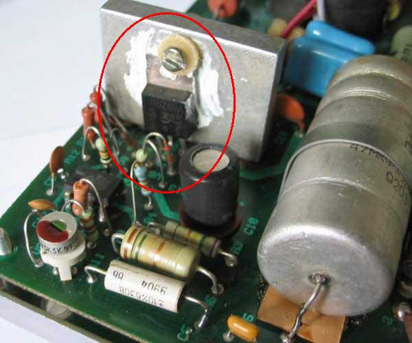

Симптомы: На первых четырех сегментах индикатора поочередно загораются верхние и нижние половины сегментов. Из блока питания слышны щелчки с периодичностью примерно 1 сек. Зеленый светодиод мерцает точно также.
Поиск неисправности: Поскольку ККМ работала без встроенной АКБ, отключили блок питания и подключили АКБ. На ней ККМ запустилась без проблем. После проверки импульсного блока питания был заменен полевой транзистор BUZ90A (КП707), щелчки прекратились работа ККМ восстановилась. См.Фото.
Продолжение: Проработав неделю на индикаторе начала появляться ошибка АСП, явно не хватало мощности БП для нормальной работы, щелчки появились снова.
Поиск неисправности: Были проверены все электролитические конденсаторы блока. Поочередно отключая их необходимо добиться прекращения щелчков. В этом случае подсох конденсатор С10 в цепи обратной связи. В следствии чего микросхема управляющая полевым транзистором выдавала не верный сигнал на полевик. После замены конденсатора все пришло в норму.
