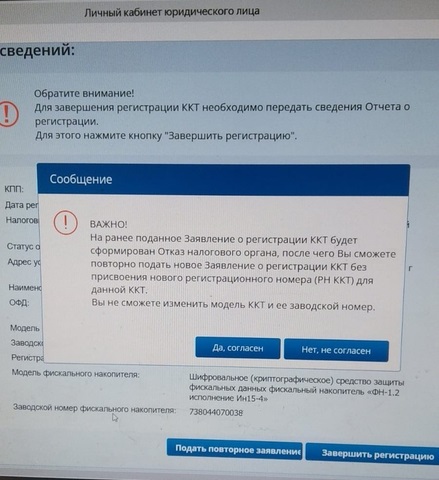

Вот это я попал. Беру новый штрих-м, вставляю фн, делаю печать опер. регистров, фотаю чек, отправляю на получение рег. номера и фискализирую.
А тут не вставил, а оно мне напечатало 7284440700474789(видать тестировали), отдал, а фискалил естественно с другим фн, и вот отказ.
  • Сообщений: 1340
  • Похвалили: 195 раз(а)
Re: отказ по заявлению
« Ответ #53 : 31/05/2024 16:35:44 »
Можно только посочувствовать, менять ФН.
Если номер ФН в заявлении на регистрацию неверный то его можно поменять.

Если бумажное заявление на первичную регистрацию то номер ФН может поменять инспектор, если по ЭЦП то после первой подачи  чека активации  и возникновении ошибки появляется кнопка с предложением поменять данные, в т.ч. номер ФН (но не даст поменять ЗН или РНМ).
Оффлайн oval
« Ответ #57 : 31/05/2024 17:01:05 »
Благодарю, что-то не видел кнопки, надо поискать.

Коллеги рег номер уже в ФН и он сформирован для другого ФН куда вы будете вставлять другой рег номер?
  • Сообщений: 1473
  • Похвалили: 304 раз(а)
« Ответ #59 : 31/05/2024 17:26:03 »
Рег.номер остаётся тот же, а номер ФН в формировании рег.номера не участвует.

У юриков вот так выглядит

Gost, Коллега, я в шоке!  РНМ ККТ ну ни как не зависит от ЗН ФН и от ОФД.
Да в вычислении ФПД участвует ИНН ОФД -по этой причине неверно указанный ОФД тянет за собой неверный ФПД.
При ошибке, в заявлении можно исправить модель и ЗН ФН, ОФД.
Сам алгоритм формирования РНМ совершенно открыт, по этому в драйверах Штрих и Атол его можно сформировать самостоятельно, но такой РНМ не валиден для ФНС по причине того, что порядковый номер мы выдумали сами, а не ФНС его выдала на основании полученного заявления.
