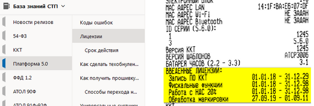

Есть отчет. Чего-то не хватает?
Михаил С, вроде бы всё нужное на месте.
Есть подозрение, что 1С не в курсе про новую систему лицензирования атол. Лицензия №3 на версиях до 5.10.0 - это как раз работа с ндс 20%
Михаил С, UIN на месте?
Прикольно если так
как то странно лицензии отображаются в зависимости от модели ККТ...
Вообще по дебильному. Но не зависит от модели. Атло говорит если есть лиц 16. Всё будет работать.
Ну так дККТ до 10.9.5.0 не знают о существовании лицензии 16, надо смотреть какая версия БПО подключена к желтой программе.

Не помогло. Пришлось откатиться на прошивку 5.8.30.
  • Сообщений: 2822
Осталось понять, какая версия интеграционной компоненты драйвера Атол нужна для корректной работы ККТ на прошивке 5.10.0 с 1С. Есть ли у кого будет такая информация, поделитесь пожалуйста.
При переходе с платформы 2.5 на 5.0 мигратором сразу на прошивку 5.10.0 записываются только три лицензии. Для корректной работы с 1С достаточно скачать из АТОЛ Connect файл восстановления лицензий, и загрузить в ККТ. В этом файле полный набор из 10-ти лицензий. Проверено, 1С после этого с этим ФР работает.
