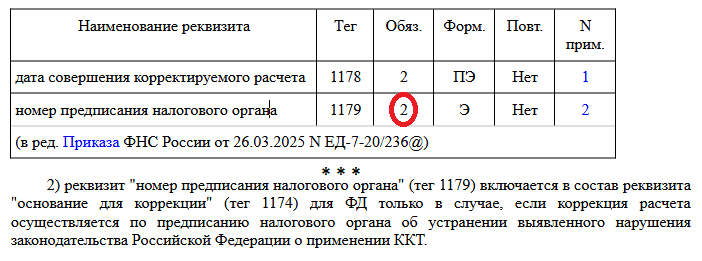

Тег 1179 (номер предписания ФНС) обязателен только для коррекций по требованию налоговиков.
С 01.09.2025 запрещено указывать тег в остальных случаях.
Читаю, и понимаю дословно: если ЧК по предписанию, то должен содержать тег 1179, если самостоятельно - то, с 01.09.2015, в составе ЧК этого тега быть не должно. Т.е., нельзя делать чек коррекции самостоятельно только если в ККТ неактуальная прошивка, которая пихает этот тег где надо и где не надо. Если же ПО ККТ приведено к текущим требованиям - корректируй-нехочу. Разве не так?
Это сообщение считают полезным: Юрр, АМЕ_Worker

Re: Атол 91Ф чек коррекции на П5.0
« Ответ #31 : 30/01/2026 17:43:34 »
Ну, х.з., по-моему, всё черным по белому:

В не зависимости 1.05 или 1.2 .
Ну а так как тег исключен , то будет ошибка ФЛК .
Что-то подобное было с тегом 1177 если мне не изменяет память .
А если по предписанию - то он остался .
