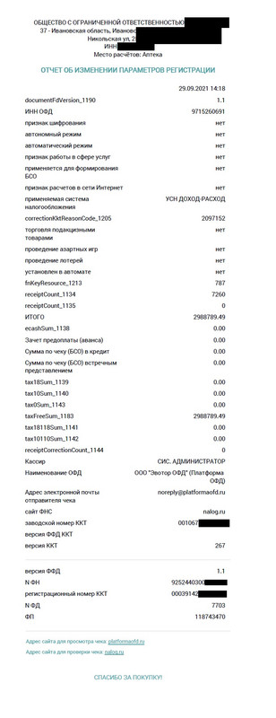

Я тут вчера с Тупил по страшному! Чёртова Маркировка!
Одному клиенту по удаленке обновил АТОЛ на ФФД-1.2, перерегил кассу, отдал отчет что всё готово.
Потом перезванивает программист по софту и задет вопрос, почему касса на ФФД-1.2, а ФН на ФФД-1.1
Стал разбираться, а проблема была из-за старого ФН, без М-ки, то есть я не проверил тип ФН перед перерегистрацией.
Я это к чему! Драйвер АТОЛ-а, при перерегистрации не проверяет, а поддерживает-ли текущий ФН ФФД-1.2 и перерегистрирует кассу на ФФД-1.2, а ФН на ФФД-1.1.
Было бы не лишним, если Драйвер уведомлял, что ФН не будет работать на ФФД-1.2, так как не поддерживает его. Ну и выбор, ОК или прервать.

zax, что то я не вижу этого в ФФД
zax, Предоставить чек о перерегистрации, слишком много телодвижений надо сделать. Плохо то, что у меня случай по удаленке. Кассир сказала что касса чек выдала, и вероятно его уже выбросили. Но драйвер ни каких сообщений не выдал об ошибке. Попробую в ОФД глянуть, если пустят.
Удалось добраться до ЛК ОФД клиента. Вот чек в момент перерегистрации ККТ на ФФД-1.2. То есть кассир была права, что чек вышел о перерегистрации, но ФН перешел на ФФД-1.1, так как он без буквы М (старого образца). Не могу сейчас уточнить, в каком режиме ФФД сейчас касса работает.
shurik37, ну видимо оно и сейчас на ФФД 1.1 работает так как откат обратно не возможен.
Моя ошибка в том, что я не перепроверил какой ФН в кассе. Понадеялся что это сделали до меня, когда заявку на обновление ПО кассы принимали.
Ну теперь буду ухо в остро!
