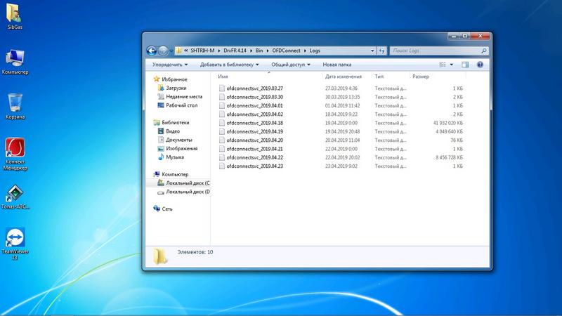

Звонит админ клиента (ну как адмим, просто человек понимающий в компьютерах чуть больше чем кассиры), говорит почему то место на диске быстро заканчивается. А т.к. программу и ФРы мы у них сопровождаем, да и клиент хороший, то решил помочь разобраться. А теперь смотрим, что сжирало место на диске:
40 мать его Гигабайт ! Лог !

Передача через драйвер. Как настроили, то и получили.

Что значит
Обычный RNDIS через Ofdconnect, за неимением других средств связи нормально работающий вариант.
Сталкивался с подобным на колибриках. ТД по дефолту ставил, ну и ofdconnect с ним. Искал куда место девается долго - еле нашел. убрал эту фигню нафиг - у нас ФРы все принципиально по шнурку соединяются - наиболее надёжная связь (за исключением пришлых с отолами)

Ну никто не спорит что шнурок или WiFi лучше, но бывают ситуации когда без RNDIS никак, например USB модем или как в данном случае доработанные RR-ы без Ethernet, старых Штрих On-Line без WIFi куча. А Ofdconnect настраивается легко, работает в основном стабильно, иногда правда бываю приколы, но не часто, да и клиенты нас из за этого не забывают ;)
Re: Штриховские приколы
« Ответ #31 : 23/04/2019 14:10:18 »
Свисток ведь тоже, как правило, RNDIS, у меня как-то так и не получилось два RNDIS на одной машине подружить
