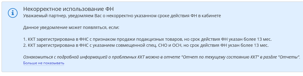

Новая плюшка от такскома
В данном случае, касса с подакцизом и срок действия ФН 15 мес.

Мне на прошлой неделе начали звонить с просьбой заменить ФН. Говорят, завтра кончится, нужно срочно поменять. Смотрим в налоговой и по кассе, там еще два месяца гулять. Конечно отказались менять. И так три клиента попалось. Все безакцизники. А такском упорно пишет, что срок ФН закончился. У них там сбой какой-то? Всех в акцизники записали? С такскомом не работаю.

Novichek51, Олег Арм, у меня работает, подтупливает немного
pletenb, там можно срок фн выставить как хочешь, так и будет предупреждать
Re: Такском ОФД
« Ответ #162 : 21/03/2022 14:35:16 »
Да в прошлом году при активации ФН срок автоматом не ставился, всех "гребло" на 13 месяцев. Хотя сегодня от Такскома пришло письмо о скорой замене ФН у клиента и дата замены 19.03.24 (!)
Ну, видимо где то что то "подчищают" и дорабатывают.
