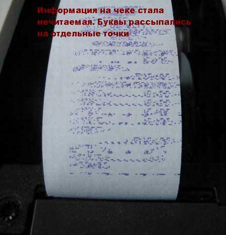

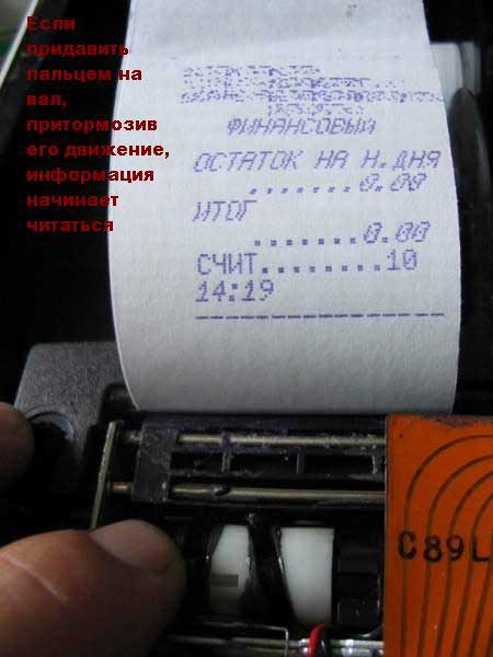

Симптомы: информация на чеке стала нечитаемая, все символы  рассыпались на отдельные точки Фото
Поиск неисправности: Плата 5.106.234  принтер М190. Обратили внимание что  печать принтера происходит несколько быстрее чем обычно. Попробовали во время печати придавить на вал пальцем чтобы несколько замедлить его ход, Результат на Фото. Рассмотрели сигналы приходящие на принтер, оказалось что на нем постоянно присутствует сигнал PF (paper feed) включения электромагнита ускоренной протяжки бумаги. Проследив цепь вышли на М/С IL339. После замены на аналог LM339 работа ККМ восстановилась. Фото

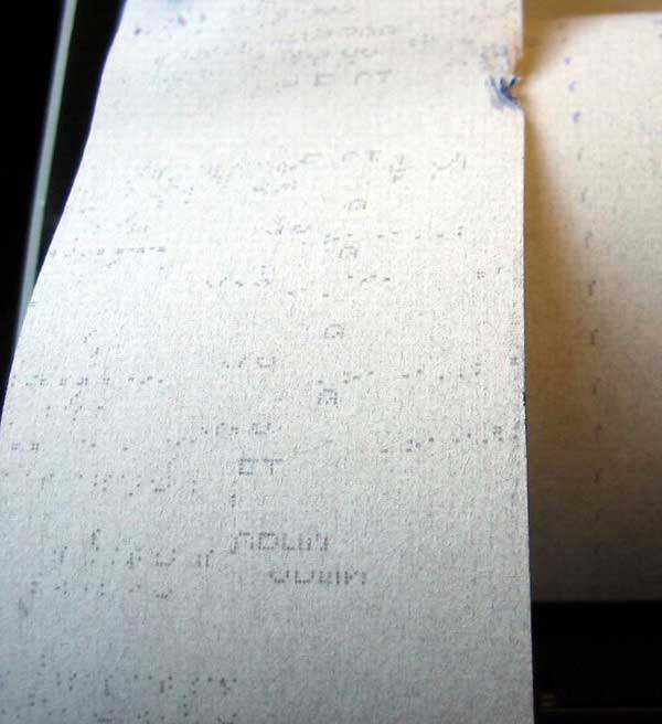

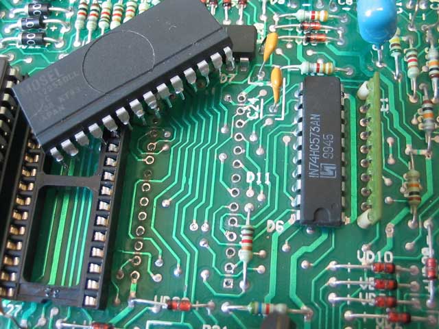

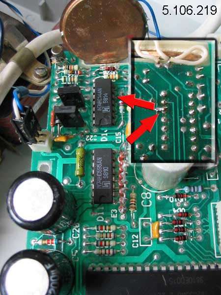

Симптомы: информация на чеке стала нечитаемая, все символы  рассыпались на отдельные точки (5.106.219) См.Фото
Поиск неисправности: При проверке печатающего узла обнаружен плавающий сигнал на выводе СЕ регистра управления иглами печатающей головки (D11). Данный сигнал поступает через один из 6 инвертирующих триггеров (D10.3) м/с D10. На выводе 5 м/с D10 сигнал отсутствовал, причиной явилось нарушение дорожки См.Фото. После восстановления контактов работа восстановилась.

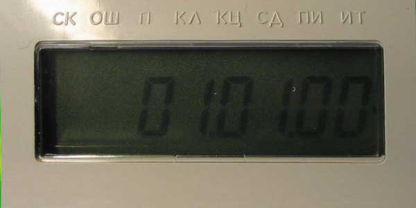

Симптомы: При включении ККМ на индикатор вывелась несуществующая дата См.Фото
Поиск неисправности: Поскольку эта дата была сразу замечена клиентом, и смена не была открыта, все исправилось повторным вводом правильной даты.

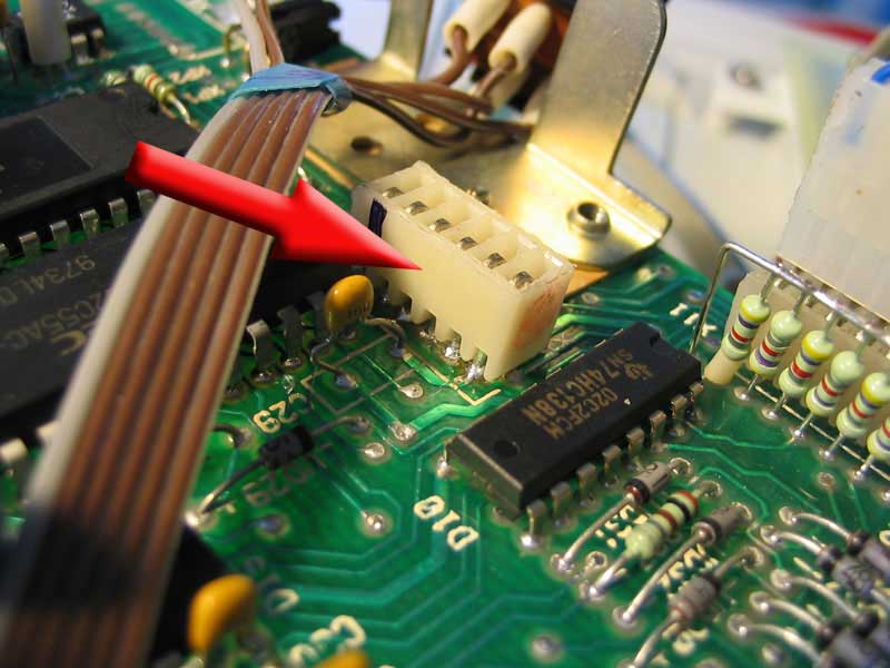

  Симптомы: При включении на индикаторе всякая чепуха, иногда засвечиваются четыре левых разряда индикатора, иногда правых четыре, иногда проскакивают нужные сообщения вперемешку с мусором и совершенно в других разрядах индикатора.
Поиск неисправности: (плата  5.106.694) Для начала определились с самим индикатором, подкинув заведомо исправный. Картина совершенно не изменилась и сам индикатор был оставлен в покое. Рассматривая далее работу схемы определено, что сигналы управления на индикатор поступают непосредственно с порта 82с55 без каких либо других промежуточных элементов, заменили порт но картина опять не изменилась. Здесь конечно с заменой поторопились, т.к. этот порт управляет не только индикатором, но и другой периферией, а она (например печать) работала исправно, в общем можно было и сразу догадаться, что он тут ни при чем.
Осталось проверить только последнюю причину, прозвонить дорожки от порта  до индикатора. При прозвонке сразу обнаружился переменный контакт в разъеме индикатора. Хотя внешне этот разъем не вызывал никаких подозрений, пайка довольно качественная и сам разъем чистый, сигналы прерывались именно на нем. К этому разъему дорожки подходят с двух сторон платы, те что подходили с обратной имели абсолютно чистые дорожки и качественную пайку, попытка же пропаять ножки разъема с наружной стороны не увенчались успехом, на них был еле видный серый налет и припой никак не хотел к ним приставать. А контакт по металлизированным отверстиям  с пайкой на обратной стороне отсутствует. Разъем пришлось заменить на новый, после замены и пропая с обоих сторон работа ККМ восстановилась. См.Фото.

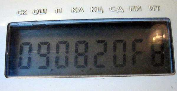

ЭКР2102К (924-01 ноябрь) переоборудованы с версии 04 2102Ф. После установки перемычки ХР1 и первого включения машины на индикаторе появляется дата См.Фото, такая же картина появляется и после обнуления ОЗУ со снятой перемычкой ХР1. В режиме ПРОГ запрограммировать не получается, ККМ не принимает нормальную дату. Для выхода из ситуации можно на выключенной машине при одетых перемычках вытащить литиевый элемент из гнезда, через пару минут вставить его обратно, индикатор примет вид См.Фото.

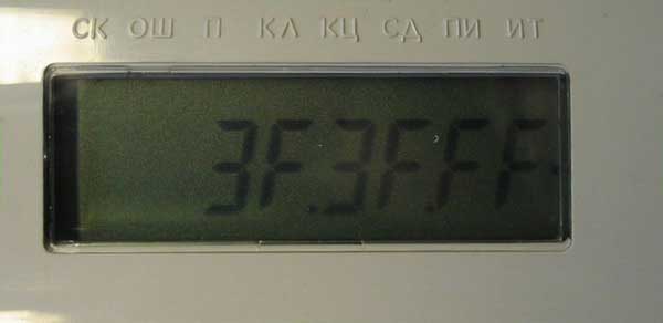

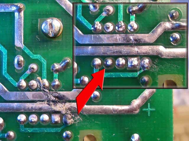

Симптомы: при включении ККМ каждый раз сбивается время, на индикаторе появляются FF См.Фото, если ввести время то аппарат нормально работает, стоит только включить – выключить время опять сбивается.
   Поиск неисправности: Когда начали разборку аппарата сразу появилась ошибка АП, причем когда закрутишь винты скрепляющие верхнюю и нижнюю крышку, то сбивается время, а если открутишь верхнюю крышку то АП :)
Ну сразу стало понятно что это подмыкание дорожек на плате, а поскольку при завинчивании верхней крышки системная плата не трогается, только немного прижимается блок питания, то неисправность ищем именно в нем. Сняв и осмотрев плату блока питания, искать место замыкания долго не приходится См.Фото. Очищаем дорожки от коррозии, ошибка АП сразу пропадает, и таймер больше не сбивается.

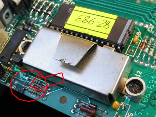

Симптомы: ЭКР 2102 686-28 (5.106.694) При включении аппарат выдает ошибку АП.
   Поиск неисправности: Осмотрели, видно что блок питания уже ремонтировался, поэтому подкинули свой, аппарат начал блокироваться еще раньше, при тесте ОЗУ выдал тройной сигнал и вывел ошибку на индикатор См.Фото. Проверку работы ОЗУ начали с сигнала выборки мс CSO. Сам сигнал отсутствовал, прозвонили дорожку до D3.4 норма, 13 вывод процессора со входом 13 D3.4 тоже норма, осталось проверить 12 вывод. Переходим на другой участок схемы. Тут обнаруживаются небольшие следы коррозии на пайке элементов, которые первоначально не вызвали особого интереса, вроде как не должно было ничего произойти См.Фото, но найдя эти элементы на схеме видно, что повреждение в этом узле как раз и может вызывать обе ошибки АП и ОЗУ, все из одного места (поврежденные R23,R21,VD27) См.Фото. Пропаиваем этот участок, и все  обе ошибки пропали, аппарат нормально включился но отсутствует звук, хотя до этого был. Полностью обнуляем аппарат пинцетом и все, теперь и включение проходит нормально и звук имеется, аппарат восстановился.

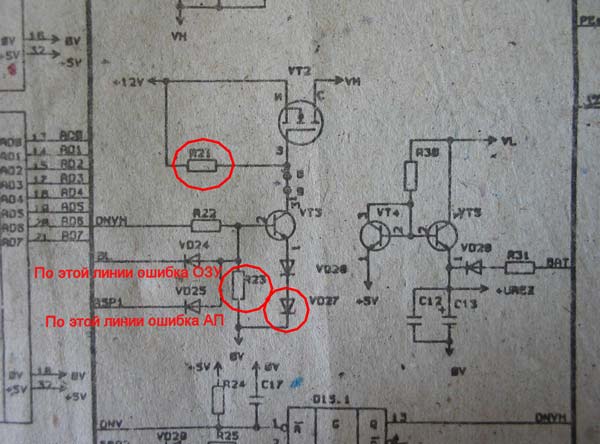

Симптомы: При попытке войти в режим «Касса» ККМ после ввода пароля выбрасывает обратно в меню выбора режима. При попытке вывести отчет – зависает.
Поиск неисправности: Определились что сбой происходит в тот момент, когда должна начаться печать. Пробуем проверить печатающий узел раздельно. На клавишу промотки двигатель не реагирует. А при попытке вывести отчет на бумаге не остается черной полосы свидетельствующей о нормальной работе головки. Общим для этих устройств является напряжение питания Vpp, которое формируется полевым транзистором VT2 управляющий сигнал на который подходит через транзисторный ключ VT3. После замены VT3 работа ККМ восстановилась. См.Фото

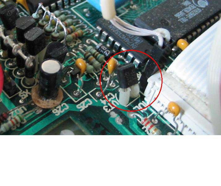

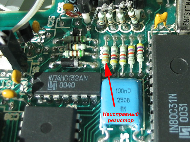

Симптомы: Практически аналогичны предыдущему случаю, только из режимов не выбрасывает, а замолкает на то время за которое должна происходить печать. Кнопка промотки ленты не работает, черной полосы от ТПГ на бумаге тоже не остается.
Поиск неисправности: Абсолютно то же самое, рассматриваем работу VT3. Обнаруживается, что сигнал на базе транзистора практически не меняется, т.е. меняется но очень слабо (милливольты), хотя если посмотреть на резисторе перед базой, то до и после него сигнал изменяется довольно сильно. Меняю резистор – работа ККМ восстанавливается, хотя по резистору внешне и не скажешь, что он подвергался какому-нибудь воздействию См.Фото

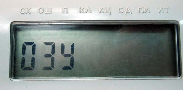

Симптомы: При включении ККМ выдает сообщение «РЕЗ П?» ОЗУ обнуляется.
Поиск неисправности: Было проверено напряжение АКБ резервного питания – норма. Прозвонены линии от АКБ до ОЗУ, особое внимание уделил окислению на перемычках. Линии оказались целыми, но ОЗУ все равно обнулялось, при этом напряжение резервного питания все время на ОЗУ присутствовало. Была заменена м/с ОЗУ, после замены обнуления прекратились.

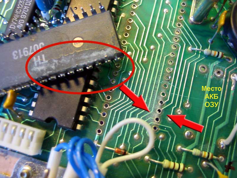

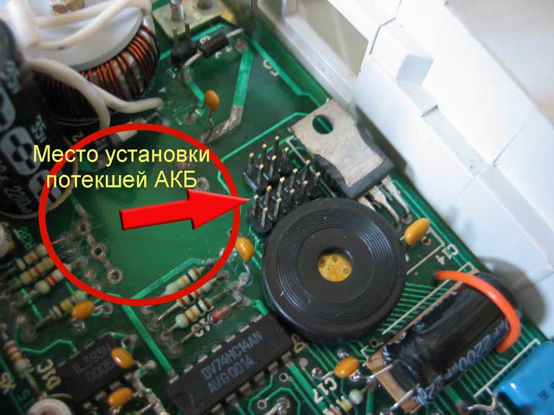

Симптомы: ККМ периодически, с разными интервалами времени выводит ошибку «ОШ» либо зависает в режиме не реагируя на клавиатуру.
Поиск неисправности: После очередного включения оставляем ККМ на некоторое время работающей в режиме касса. Примерно через 5 минут слышен сигнал как от нажатия клавиши, на индикаторе «ВЫП», затем звучит еще один сигнал – «ОШ». Т.е. получается самопроизвольное нажатие клавиши. Сама клавиатура в порядке. Но на плате видны следы от давно потекшего АКБ ОЗУ См.Фото. Причина была в подмыкании дорожек под разъемом клавиатуры, разъем пришлось выпаять и вычистить под ним плату. Работа ККМ восстановилась.
