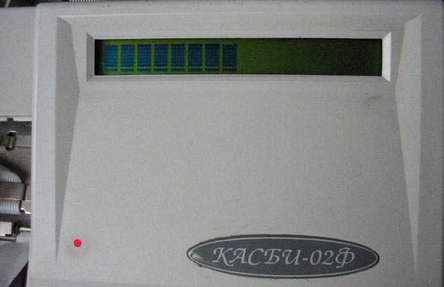

Симптомы: Нет запуска ККМ, на индикаторе в левой части засвечиваются сегменты  См.Фото.
Поиск неисправности: По поведению машины сразу видно, что не стартует программа. Первым делом начинаем проверку процессора, которую можно разбить на несколько пунктов.

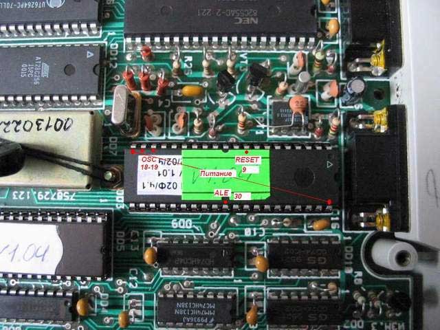

    Проверить питание процессора
    Проверить генерацию кварцевого резонатора
    Проверить прохождение сигнала Reset
    Проверить сигнал ALE – управление регистром защелкой.
См.фото.
Последовательно проверяя эти сигналы обнаруживается отсутствие сигнала на выводе ALE, что свидетельствует о неисправности самого процессора. После замены процессора работа ККМ восстановилась.

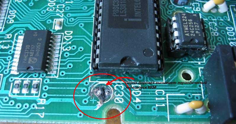

Симптомы: При включении ККМ на индикаторе отображается только половина информации, работают то только левые 4 сегмента индикатора, то правые. Приблизительно с интервалом 20-30 сек. ККМ перезапускается.
Поиск неисправности: Вскрыв ККМ обнаруживаем разлитый электролит АКБ и попадание его на системную плату. Некоторые дорожки сильно повреждены. Эти АКБ текут не очень часто, вероятной причиной стал перегрев ККМ на передней панели автомобиля. После восстановления дорожек индикатор стал показывать нормально, но перезапуск ККМ остался.
Причиной явилось попадание электролита под конденсатор С30 и порча дорожек под ним См.Фото, после восстановления дорожек и замены конденсатора работа ККМ восстановилась.
