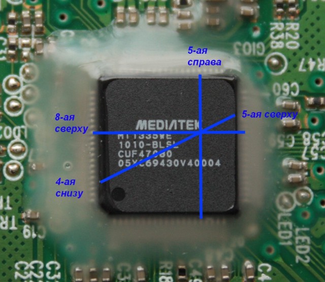

ну в приводах и надо было проц ковырять для разлочки. позже уже пошла полная лочка привода на новых процах, и что ключ надо с основной материнки выдернуть через freeboot, и в подменную разлоченную плату привода зашить. да сотню наверно прошил их
прицел на нужную дорожку:
geodile, Ну ничего страшного один раз свой прошьешь и дальше пойдет по накатанной, раньше все шили боксы кому не лень, а вот реболили уже единицы!! Приводы тоже шил под лт?
Подсудное дело.
« Последнее редактирование: 30/01/2025 13:27:15 от Niro »
