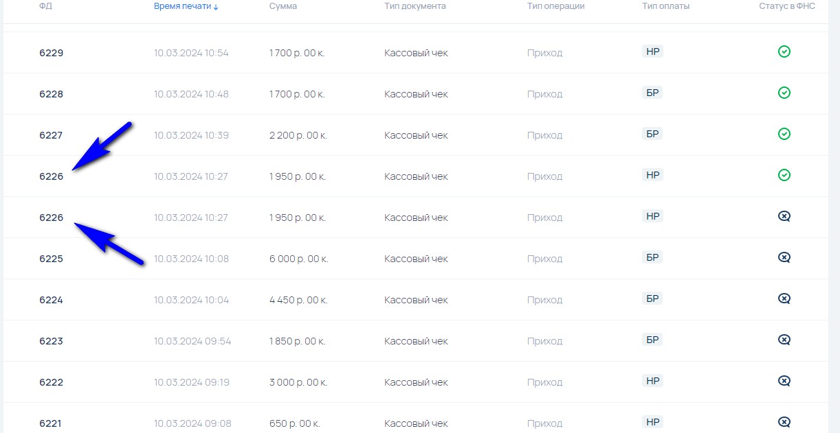

Доброго всем! Позвонила ГлавБух с одной организации - налоговая прислала страшную пугалку (Информационное письмо) о том, что "Дата и время формирования ФД, исчисляемые на основе национальной шкалы времени Российской Федерации и информации, официально распространяемой Государственной службой времени, частоты и определения параметров вращения Земли, должны соответствовать часовой зоне места (адреса) осуществления расчетов.". Короче, на двух кассах время убежало больше, чем на 5 минут....
Сидим, чешем репу - а остальные-то бухи где?
P.S.  ...опять же, в перечне реквизитов есть дата и время первого непереданного ФД, но нет ничего про дату и время формирования самого чека...
« Последнее редактирование: 11/03/2024 20:49:29 от ALEX_SHU »

Тоже клиентам пришло письмо о вращении земли, касса ЭКР 2102К-Ф, посмотрел в ЛК Цто Такскома, ругается на тег 1053- "Реквизит "признак превышения времени ожидания ответа ОФД" (тег 5.1053) может применяться только один раз"- признак того, что подтверждение оператора для переданного фискального документа отсутствует более двух дней. Для ФД с версией ФФД 1.0 более 5 дней.
Для ЭКР это норм, она же не умеет передавать чеки в фоновом режиме, да еще с кучей роутеров по пути в интернет, за ночь передает не все чеки.

Вчера и сегодня проверял у клиентов дату и время - все четко, а письма пришли о расхождении даты и времени с осью Земли.
Есть у меня клиенты, у которых хозяин (ИП) приезжает не часто на кассы - раз, два в неделю.
Это салоны красоты.
Приехал, раздал вайфай и чеки улетели.
Какое там время, всем пополам......
Уехал, чеки лежат в кассе.
Получается, чем больше бардака, тем выгоднее!
Была бы возможность программировать выгрузку раз в сутки и проблем не было бы.

Астрал заработал, вот что нашёл:
Касса работала, один и тот же чек был плохой и тут же стал хороший! Если посмотреть этот чек - отличаются только одним пробелом в начале. Похоже сервер ИФНС тупил... :police:

В приложении то,что клиент скинул. Мы только по партнерке смотреть можем,и в ней только чек коррекции ошибочный видим.
Кстати. На нём-ошибка. Значит не принят? И надо делать ещё 1 чек?

19Alexandr72, объясню ЕЩЕ ОДИН раз.
Прошивка 10-8346 для Атол 30Ф была выпущена 01.10.2019. То есть все изменения в законодательстве после этой даты, ККТ Атол 30Ф абсолютно не знакомы. То есть о том, что с 01 марта 2020 года в составе реквизита «Основание для коррекции» (тег 1174) не передается реквизит «Описание коррекции» (тег 1177) ККТ Атол 30Ф под прошивкой 10-8346 ПРОСТО НЕ ЗНАЕТ, и поэтому - передает.
Это сообщение считают полезным: 19Alexandr72
