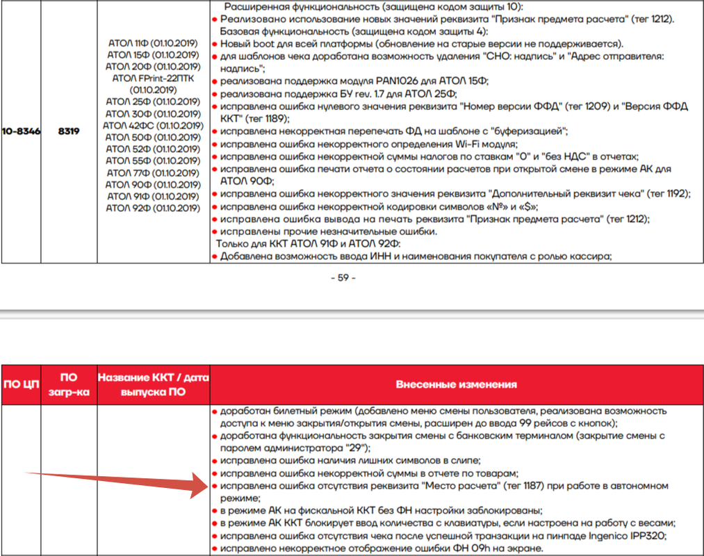

Столкнулся с таким траблом. Принесли на замену ФН ККТ Атол 30Ф с прошивкой 10-7942. ККТ работает в режиме Без передачи данных. При считывании регистрационных данных в Тест Драйвера ККТ (10.9.4.0) оказалась не заполнена графа Место расчетов. При просмотре состояния ФН в FN_RUN убедился, что данная информация в ФН есть. Закрыл ФН через Тест Драйвера ККТ, Место расчетов осталось не заполнено. Ладно, ККТ без передачи данных, а в архиве ФН такие тонкости ФНС вряд ли увидит. Поменял ФН, сделал перерегистрацию, предварительно заполнив графу Место расчетов. В отчете о перерегистрации данная информация появилась. В Тест Драйвера ККТ при считывании регистрационных данных, тоже была. А после того, как я перезагрузил ККТ, при считывании регистрационных данных опять Место расчетов осталось пустым.
Кто-то сталкивался с таким траблом? Я, конечно, попросил выслать мне не почту открытие смены и первый чек, но если и там не будет этой информации, то это нарушение ФФД 1.05. В печатной форме это должно быть обязательно.
обновляться иногда... хотя бы...

geodile, спасибо. Не уследил за этим изменением. Хоть нет действующей подписки, дало скачать прошивку 10-8346. Попробую обновить ККТ.
АМЕ_Worker, у кого нет подписок минимум должна стоять 8643, все остальные ниже увы могут давать "косячки", а так по хорошему -2.5 не поддерживается, морально и физически устарела, по мере возможности переводить на П5, понятно, что если у клиента там услуги просто ему этот переход на П5 не усрался... но всё же...
