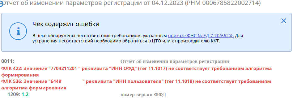

Позавчера Такском врубил ФЛК, похоже, на своей стороне и вылезли ошибки ФЛК 531, 532 на некоторых кассах. В частности на Атол 90Ф. На какой прошивке этот кирпич не передает тег 1200? Может кто в курсе? Причем, если чек с НДС 20%, то ошибки нет, а если 0%, то 531 ошибка.

Что меня смущает, так это то, что Такском, похоже, путает теплое с мягким: цитирую ошибку
ФЛК 531: Значение "9100.00" реквизита "сумма расчета по чеку с НДС по ставке 0%" (тег 3.1104) отличается от
значения "0.00" суммы реквизитов "сумма НДС за предмет расчета" (тег 3.1059|*|.1200) предметов расчета по
ставке 0% более, чем на 1 рубль

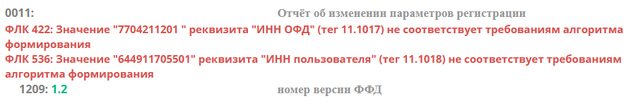

Вот к нам сегодня аж 2 клиента пристали с таким вопросом...
Один из них ФГУП и как то они не собираются оставлять нас в покое из-за этой ошибки.
Вот скрины по второму клиенту.
Re: Такском и ФЛК
« Ответ #6 : 01/12/2023 21:24:50 »
Я вот сижу и не понимаю, что именно не так в чеке...

AlexSAN, в первом пробел  лишний?
вот втором не видно, замазано

« Ответ #41 : 05/12/2023 18:11:55 »
AlexSAN, ну с 422 вроде бы понятно, Если ИНН имеет длину меньше 12 цифр, то он дополняется справа пробелами  -цитата из ФФД

Re: Такском и ФЛК
« Ответ #42 : 05/12/2023 18:34:52 »
Там пробелов нет - ИНН корректный и пробивается по ОГРНИП
Про ИНН ОФД - там только один пробел. Лишний он, или наоборот, одного не хватает, или такскома плющит - х.з.
  • Сообщений: 1503
Re: Такском и ФЛК
« Ответ #43 : 05/12/2023 18:37:36 »
А самое интересное, что точно такие же ошибки и в прошлогоднем отчете о регистрации этой кассы. Касса - эвотор.
Re: Такском и ФЛК
« Ответ #44 : 05/12/2023 18:43:23 »
AlexSAN, Должно быть два пробела в конце, это прописано в ФФД.
  • Сообщений: 1503
Re: Такском и ФЛК
« Ответ #45 : 05/12/2023 18:47:22 »
Значит, опять эвотор косячит. Но инн пользователя-то нормальный.
Re: Такском и ФЛК
« Ответ #46 : 05/12/2023 18:56:26 »
AlexSAN, Зайдите и посмотрите TLV чека. Вот я посмотрел чек перерега с заменой ФН недавно сделанный на Эвотор 7.3 тут чётко видно, что 2 пробела есть.
  • Сообщений: 1503
Re: Такском и ФЛК
« Ответ #47 : 05/12/2023 19:40:45 »
chellenger, у Такскома таких нюансов не видно. У Вас на скрине, например, в рег.номере (1037) пробелов, явно, больше, чем в ИНН, а у Такскома - везде по одному.
Но, один фиг, пробелы не объясняют наличие ошибки в ИНН пользователя - ИП 12 цифр.

Re: Такском и ФЛК
« Ответ #49 : 05/12/2023 22:32:26 »
Да уж.. откуда 536 вылезло вообще не понятно.
