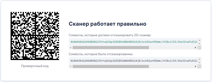

« Ответ #9 : 20/11/2023 20:23:29 »
Линчевать МойСклад за то, что не умеют работать с GS!
Oleg_cto_1crostov, держи настройку для сканера.
Спасибо большое) сработало)
