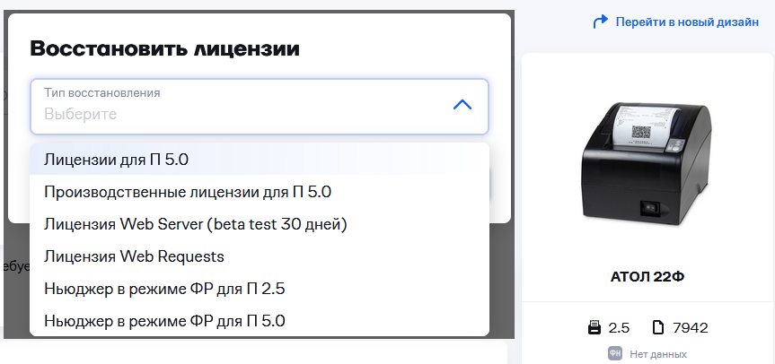

Чей то или ЛК поменяли, или глазыньки мои с утра не видят, смену БУ в атол коннект не могу найти. Ткните куда копать?
Оффлайн mixail
  • Сообщений: 253
  • Похвалили: 48 раз(а)
  • Откуда: Ижевск
Вторая с права , Заменить БУ
  • Похвалили: 1149 раз(а)
Устали устали :)
mixail, Ну если ты про пункт управление ккт, то у меня как на скрине
Нужно сначала выбрать ККТ.
Niro, Млять, а ларчик просто открывался, спасибо)))
Вроде не понедельник, а туплю ;)

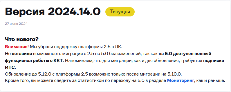

Вот как теперь клиенту с версией ПО ниже 7629 переходить на Платформу 5.0, они подумали своими умами?
Самостоятельно - никак, только через ИТС+АСЦ.
Оффлайн patriot
  • Сообщений: 327
  • Патриот, patriot
Коды защиты 2.5 все еще есть в миграторе на 5.
Воооообще никаких проблем не вижу, для нас.
Все решается на раз-два
Это сообщение считают полезным: chellenger, heysi-orion
