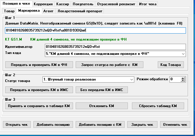

Оффлайн RomanPrg
  • Сообщений: 454
  • Похвалили: 408 раз(а)
  • Откуда: Курск
Как разбирать марку ?
Стандарт GS говорит , что сначала идёт символ FNC1 . потом AI 01 и далее GTIN строго 14 символов , а потом нюансы .
Вот прямо щяс не готов ответить , хотя это больше вопрос к программистам ККТ .
Есть   утилита тестирования ФН
при помощи неё можно проверять правильность настройки сканера в режиме HID (клавиатура), по крайней мере для ККТ рестарт.
Необходимо зайти на вкладку «Чек»  → «Позиция в чеке»  →  «Маркировка».
Навести фокус на поле «Данные DataMatrix» и произвести сканирование марки.
Ниже будет строка с типом распознанной марки или сообщение, что марка не распознана.
Также можно проверить саму марку в ЧЗ. Для этого необходимо подключить боевой ФН, зарегенный с флагом маркировки.
Смена в ФН должна быть открыта. Настроить адрес сервера ИСМ, во вкладке «Сервер ИСМ».
После сканирования нажать кнопку «Передать и проверить КМ в ФН», в логе отобразится результат проверки в ФН (может быть сообщение, что данный тип марки в ФН не проверяется, но этот этап обязательный).
Далее нажать кнопку «Передать и проверить КМ в ИСМ», будет проведена проверка в ИСМ и ответ отобразится в логе и сообщении.
Далее ничего не нажимать, чтобы не пробить чек в ФН.
Это сообщение считают полезным: Slava, jindos, Maxim29, promah, Master X
Включено. Разделителей не вижу. На кассе марка распознается
Кто в теме... я про 1D ...Покажите как проверить сканер, чтоб отображался этот долбанный 1D SG...
вот сверху летом qd2430 мучал.
ниже сейчас настроил миндео 6600 (что под рукой было)
но если есть возможность, лучше конечно переводить в COM, надежнее и без глюков (ну только что номер порта может меняться в винде)
Заскринь у себя настройки, которые Дима в 32-м посту выкладывал
такие же. тут в программе премудростей нету, отображать все символы включили и все. CR LF показывает же
а вот сканеры настраивать - уже все по-разному

Вообще эта схема, что сначала нужно отсканировать штрихкод (EAN) затем марку предназначена при продаже шуб или, если клиент ведёт товароучёт по каким-то своим EAN, не совпадающих с GTIN кодом в марке.
Простая схема работы это когда клиент сканирует сразу марку и товороучёт идёт по GTIN в марке, совпадающий с EAN штрихкодом, в этом случае флажок в базе товаров маркировка «ДА» ставить не обязательно.
Но кое-какие мысли есть- надо другой сканер подготовить
В настройке сканера самое важное, чтобы он умел передавать символы GS (0x1D) разделители AI полей (не все сканеры умеют это делать, либо требуется его настройка). Если при работе с маркировкой под ФФД 1.05 эти разделители были не обязательны, то для ФФД 1.2 они обязательны.
0x1D
В мане на сканер это упоминается на 24 , 56 и 57 странице . Но - я не понимаю что и как мне проверять ( касс под рукой нет , есть только компы , сканеры и интернет  . Если есть возможность  - помогите разобраться .
Example: Set the prefix to "F8" (Hexadecimal value is 0x1D)
Это походу оно, на 24 странице для USB HID режима (клавиатура).
Ну и проверить можно через утилиту https://kkmcom.ru/index.php/topic,18702.msg252206.html#msg252206

В режиме эмуляции СОМ, сканер NS0021 видит в этом DM код 1D.
вот в режиме HEX:
30 31 30 34 38 31 30 32 36 38 30 33 35 37 33 39 32 31 32 6E 51 44 76 52 73 74 1D 39 33 4F 51 6D 21 0D
Так что, нужно настраивать сканер на передачу кода 1D.

Ваш сканер можно настроить:  F1-F12 Function Keys Settings
Нужно что бы сканер символ GS передавал как нажатие клавиши F8.
Вот, что должно быть:
« Последнее редактирование: 14/09/2022 16:44:40 от RomanPrg »
promah, порт монитором можно перехватить посылаемое сканером в побайтном виде т.е. hex
Сделал , проверил в 1С  со своим сканером - всё ништяк , без добавления F8 со стороны 1С .  отослал  юзеру настройки , и в итоге " ошибка 491  код маркировки не содержит GTIN/EAN " . или вечером или завтра с утра поеду сам попробую .

Да не то всё это, это если мы хотим, чтобы код 0x1d (GS) заменялся на какую-то другую комбинацию символов (нажатий клавиш).
Этого делать не нужно, иначе марка проверку не пройдёт.
Всё что нужно это на странице 24   F1-F12 Function Keys Settings -> Output function keys
Также таблица на странице 152 CTRL+mode output.
Нужен режим Control + X Mode Off, чтобы  29 1D GS как клавиша F8 шла.
