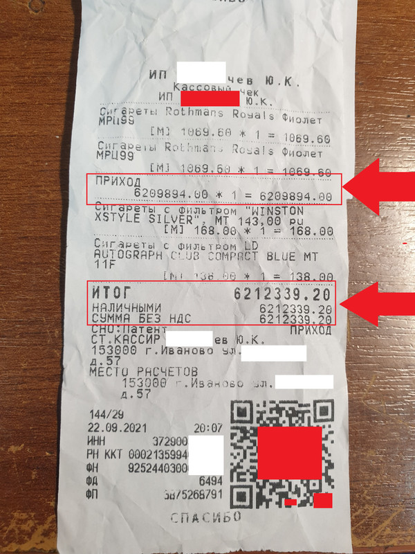

Коллеги, столкнулся тут со следующим глюком на Мерке 115. Чеки бьют из 1С больше года уже.
Куда копать не знаю. По идее касса не должна была дать пробить больше 20+- лямов.
Во вложении фото чека. Из ОФД, из кассы, копия чека из кассы, из предпросмотра в 1с.

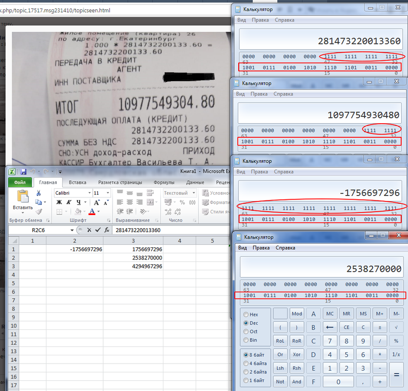

Меркурий не смог "в разрядность".
https://i.postimg.cc/7LTHVCkT/image.png

Нет, тут не тоже самое.
Скрины же есть в первом сообщении.
Недвижимость стоимостью 25 млн.
Меркурий "не переварил" столько цифр - отобразил их в чеке отрицательным числом.
Теперь надо уточнить что пошло в ФН.
и как это понял ОФД "Ярус"(может также подавился цифрами)
Да,  здесь всё точно подмечено
Немного проясню.

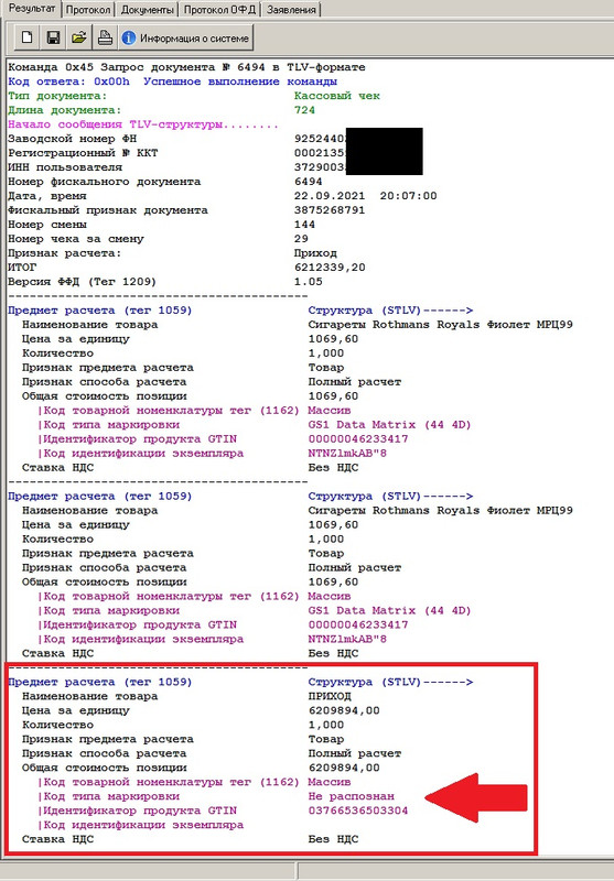

Для регистра цены в ККТ заложена переменная в ОЗУ int32_t  price  (−2 147 483 648 до 2 147 483 647 )  соответственно это сумма в копейках ( −21 474 836.48 до 21 474 836.47)
Далее эта переменная преобразуется в  int64_t
int64_t sum = 0
sum +=  price   (счётчик сумм)
Так как 25 миллионов рублей выходят за грань, то преобразования идут неправильно
price = 0x 97 4A ED 30
sum = 0x FF FF FF FF 97 4A ED 30
Эта сумма и распечатывает на ленте при оформлении чека
-1 756 697 296
Запись итога по чеку в ФН идёт через команду 16h – «сформировать чек» разрядность итога в команде 5 байт
Поэтому итог по чеку в ФН (тег 1020) обрезается до  5 байт  0x FF 974A ED30 (1 097 754 930 480)
В тег 1216 «ПОСЛЕДУЮЩАЯ ОПЛАТА (КРЕДИТ)» в ФН записывается через TLV структуру по команде 7h -  здесь значение обрезается по максимальной разрядности тега до 6 байт  0x FF FF 974A ED30 (281 473 220 013 360)
Поэтому при распечатке чека из буфера ФН и получаем эти цифры на ленте (эти суммы записаны в ФН и переданы в ОФД)
При ручном вводе в кассовый режим у нас специально стаяла защита о невозможности физического ввода подобных сумм (не предполагалась продажа квартир на розничных ККТ :) ).
Потом новые товарищи видимо прилепили свой режим ФР, но не учли особенности работы кассового ядра и защиту не поставили или не привели регистры к нужным разрядам в кассовом ядре.

okas, летом вышла версия, где прям написано, решена проблема с гроссами и суммами. Я сейчас лью 13.04.2021 или 25.12.2020.
Это было написано для версии от RU300_20200623. Я сейчас проверил на версии RU300_20201225. Пробовал на последней 1С Рознице пробить товар за 26000000. 1С выругалась  "сумма всех оплат меньше итога чека". Сейчас проверю как при передаче в кредит поведут себя 1С и мерк.
UPD  Обновил Inecrman до последней версии. Итог при любом способе расчета (нал, безнал, передача в кредит) на сумму 26000000 1С дает пробить чек. Сумма на чеке -16949672.96.  Это на прошивке от 25.12.2020. 1С Розница последний релиз.
« Последнее редактирование: 23/09/2021 14:20:57 от okas »
Re: Миллиарды в чеке
« Ответ #36 : 23/09/2021 14:29:43 »
RomanPrg, был прав насчет возврата. Можно сделать возврат, все пробивается с такой же кривой суммой. И в фн записываются миллиарды и триллионы, так же как и у клиента было. Но возникает вопрос, чек то правильно уже не пробить.

Вчера был случай у клиента, торгуют сигаретами, вариант касса и сканер. Версия ПО 25.12.2020. (Сегодня обновил до 13.04.2021, ведем наблюдения)
Касса выдала чек с 6 миллионами. По словам кассира, в этот момент проводили только сигареты, видимо при сканировании 3-й пачки касса данные влепила в приход.
Выходит касса, не провела 3-ю позицию как маркированный товар и код маркировки не отправила.
свободные продажи наверное не отключены (опция 40), и сканер в клавиатуре поди

geodile, Ты как в воду глядел! И точно, 40-я опция в Нуле. Хорошо при приемке, я её к серверу подцепил. Привезли без сканера, вероятно он настроен на эмуляцию USB-клавы.
