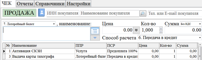

TVDonline - простая чекопечаталка для фискальных регистраторов Штрих, Атол и в качестве бонуса Элвес-МФ.
Версия 2
  • Теперь можно добавлять в чек несколько покупок, как и в любой другой подобной программе.
  • Справочник товаров теперь хранится в базе данных, как и в любой другой подобной программе.
  • Возможна работа с двумя СНО (если будете использовать, обязательно проверяйте, возможны ошибки).
  • Есть галочка тестового режима, без пробития чека (не сохраняется при перезапуске программы !).
  • Добавлены горячие клавиши.
  • Изменения в интерфейсе
Товар можно не добавлять в буфер, если чековый буфер пустой, то достаточно заполнить наименование и цену и нажать кнопку печати чека. Если в чековом буфере есть товары, то чек будет печататься только по товарам из буфера.
Если не пользуетесь справочниками, то их можно скрыть в настройках.
По поводу маркировки и прочего, пока не знаю, честно говоря я немного подустал от этой программы или просто энтузиазм закончился.  Пока переключусь на что нибудь другое, а там посмотрим.
Чуть не забыл, база данных с предыдущей версией не совместима, установка только в новую папку !

pavel_net, маленький "косячок" с кодом товара в справочнике, до 10 добавляется автоматически - по порядку, потом останавливается на 10, нужно вводить вручную. В принципе ни на что не влияет. Прога отличная - СПАСИБО!
Ещё "номер позиции" в буфере чека не меняется, если удалить предыдущую позицию. Это уже лишние придирки! Можно так оставить. Ещё раз спасиб.
hamop, посмотрю и поправлю, меня лично такие мелочи бесят, просто больше 10 товаров не добавлял.
Еще пару вопрос по интерфейсу:
1. Нужен ли признак способа расчета в справочнике товаров или лучше выбирать его при закрытии чека или при добавлении в буфер ?
2. С выбором типа оплаты (нал, безнал и т.п.), может лучше выводить отдельное окно после нажатия кнопки "Чек" ?

1. Лучше отдельно, один и тот же товар может и в кредит, и с полным расчетом быть.
2. Нал - БН наверное лучше после чека, хорошо бы при этом смешанная оплата была.
  • Сообщений: 1503
Сейчас ничто не мешает выбрать товар из справочника, и, перед добавлением его в буфер (+), поменять ППР и ПСР:
А нужен ли ПСР в справочнике - х.з., может и не нужен. В большинстве случаев "Полный расчёт", а в экзотических, можно и перед добавлением поменять.
По мне, и так сойдёт - всегда можно руками сделать. Чем проще , тем лучше. А то щас появятся хотелки с маркировкой, товароучёт.
hamop, конечно появятся, уже хочу!
pavel_net, ещё один "косяк" с "выбором товара из справочника". Выбирается только первые 20 товаров по алфавиту! Остальных нет.
В "окне подбора товара" они есть. Со свободной ценой сразу в буфер чека кидать неудобно, цену не ввести.
"косяк"
Так и задумывалось, листать 20 строчек так себе занятие, поэтому отображается первые 20.  Если хочется листать, то для этого есть "окно подбора".
Можно увеличить, но не думаю, что кто то будет перелистывать например 100 строчек, проще по буквам вхождения сузить поиск.
Так и задумывалось
А если например, 30 товаров по свободной цене? Со свободной ценой сразу в буфер чека кидать неудобно, цена в буфере не редактируется! Тогда товар в "справочник" нужно вносить обязательно с фикс. ценой.
hamop, вот лови, убрал ограничение.

Ничего особо не менял, чуть переделал интерфейс, мне кажется так лучше будет, ваше мнение  тоже хотелось бы услышать, а также добавил импорт/экспорт справочников в csv формате.
Дальше планирую все таки заняться агентами и маркировкой, но для этого нужно менять базу данных, что бы не заморачиваться с обновлением базы, как раз и сделал импорт/экспорт.
Как всегда особо не тестировал, да и не на кем сейчас, поэтому возможны или вернее сказать, точно будут ошибки, поэтому старый фалик лучше сохранить перед заменой, а лучше всю папку, да кого я учу...
