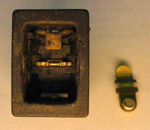

Это контакты выключателя, аппарат приходит с ошибкой Е-АП, а АКБ при измерении отличная, подгорают контакты от частых включений-выключений – необходимо либо почистить либо заменить. См.Фото Основной причиной подгара является верхнее расположение выключателя, влага и пыль постепенно проникает внутрь корпуса ухудшая контакт и вызывая искрение. Тем не менее выключатель вполне нормально работает в течении 1-1,5 года, так что особых проблем это не приносит.

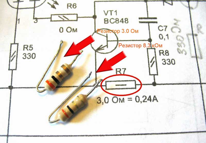

Симптомы: При включении зарядного устройства Меркурий-09 УЗ на нем сразу загорается красный светодиод, тем не менее зарядки АКБ не происходит (блок совершенно новый).
Поиск неисправности: В ходе проверки схемы ограничения тока заряда было обнаружено несоответствие номинала резистора R7. Который в схеме является - датчиком тока. Вместо резистора номиналом 3.0 Ом, был установлен резистор номиналом 8.3 кОм. Маркировка однако на нем соответствовала заявленным 3.0 Ом См.Фото. Падение напряжения на датчике тока с завышенным сопротивлением сразу вызывало срабатывание схемы ограничения тока заряда АКБ.

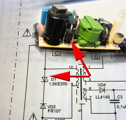

Симптомы: Неисправность зарядного устройства Меркурий-09УЗ. При включении никаких признаков жизни. Осмотр платы ничего не дает , все красиво , предохранитель цел.
Проблема в дефекте защитного диода VD1 1.5KE200. После замены все работает.  См.Фото

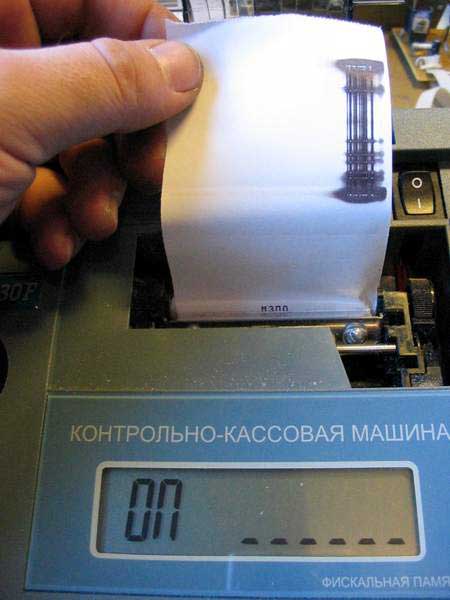

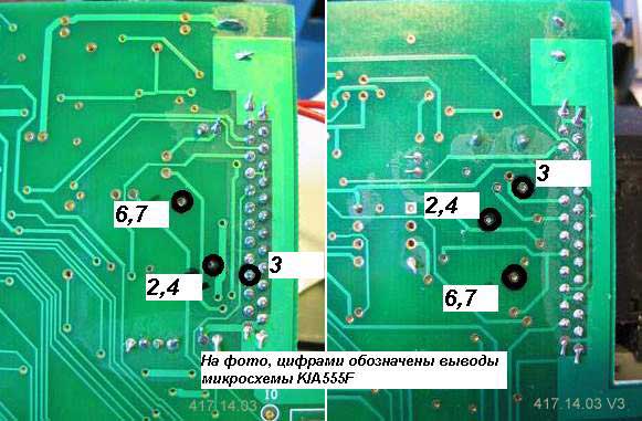

Симптомы: При включении термоголовка начинает жечь бумагу См.Фото
Поиск неисправности: Причина нагрева ТПГ пока до конца не выяснена. Перегрев настолько силен, что расплавляет резиновый вал См.Фото. Стоит обратить внимание на то, что аппараты подверженные данному эффекту работают значительно медленнее остальных и иногда зависают переставая реагировать на клавиатуру.
Продолжение:  При дальнейшем рассмотрении работы проблемной платы, ККМ была запущена на прогон, после некоторого времени печать совсем исчезла (из принтера пошла чистая бумага). Сняв осциллограммы приходящие на ТПГ, обнаружено несоответствие сигнала длительности импульса печати. Рассмотрев его формирование, выявилось несовпадение осциллограммы на выв.6,7 KIA555F, конденсатор С17 подключенный к этим выводам используется для формирования длительности (См.Описание). После замены С17 работа ККМ восстановилась. См.Фото. Для удобства измерений сигналов, осциллограммы можно снимать на верхней стороне платы См.Фото.
По результатам исследования данной проблемы техническими службами призводителя была выпущена методика доработки ККМ:
Уважаемые господа! Направляю Вам методику устранения дефекта "пригорания" бумагоопорного вала в ККМ "Меркурий 130Ф". Данный дефект вызывается сбоем процессора типа Winbond W78Е58ВР на платах , имеющих маркировку 417.14.03 (без обозначений модификаций). Для исключения данного дефекта необходимо провести доработку блока управления в соответствии с приведенным рисунком или заменить процессор Winbond W78Е58ВР на Pilips P89C58.
С уважением, Сергей Бушин.    Скачать методику

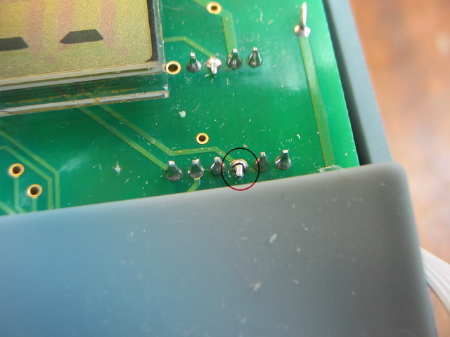

Симптомы: ККМ не реагирует на нажатие клавиш.
Поиск неисправности: Разобрав для проверки ККМ отключили индикатор покупателя, все клавиши сразу заработали, подключив его обратно все вернулось на прежнее место. Далее причину начали искать в самой плате индикатора, обнаружено замыкание выводов PIC контроллера См.Фото (поработали насекомые :-( ) после удаления замыкания работа ККМ восстановилась.

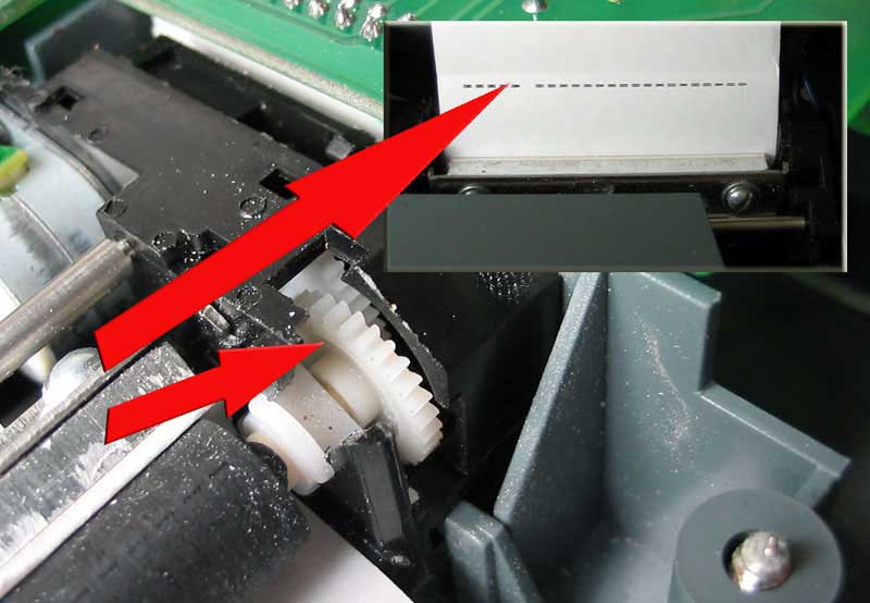

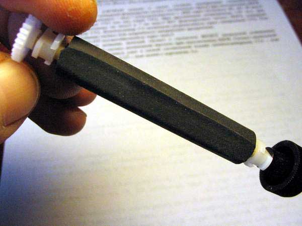

Симптомы: Принтер на ленте печатает одну строку, протяжки ленты нет. Из принтера слышен треск.
Поиск неисправности: Открыв отсек сразу видно что шестерня привода резинового вала в редукторе слетела со своей оси. Довольно редкая неисправность, обычно эти шестерни сидят на валу очень прочно. Шестерня установлена на место. См.Фото

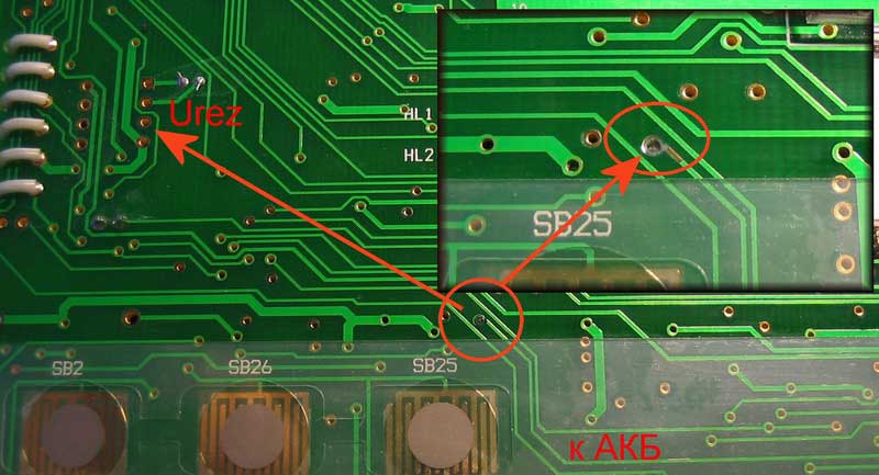

Симптомы: При включении каждый раз сбивается дата и время после ввода таймер работает нормально, если выключить и включить то сбивается снова, а если подключить ЗПУ то сбоя не происходит, печать бледная, при попытке распечатать тестовый чек появляется ошибка АНП, но другие чеки, Х-отчет например хоть бледно но распечатываются.
  Поиск неисправности: Сбой таймера может происходить из-за отсутствия резервного питания на выв.3. Открываем верхнюю крышку и измеряем на нем напряжение в выключенном состоянии, так и есть – резервное питание отсутствует. Попутно проверяю напряжение АКБ, оно оказалось довольно низким, подключаем ЗПУ, но заряда все равно нет.
Начинаю проверять дорожки от ЗПУ к АКБ и таймеру, и добираюсь до подозрительного металлизированного отверстия в плате. См.Фото. На этом отверстии сходятся дорожки от таймера, АКБ и ЗПУ, зачистив лак стало видно разрушение дорожки. После восстановления контакта на этом отверстии работа ККМ восстановилась, появился и ток заряда и резервное питание таймера. Сразу стоит сказать, что открыв крышку там я обнаружил следы влаги, и не только на этом отверстии, но это пострадало наиболее сильно потому, что через него тек ток заряда, а как известно электрический ток сильно увеличивает коррозию.

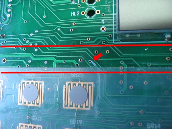

Хотел было написать еще одну неисправность, но просмотрев предыдущие увидел что эти неисправности происходят по одной причине, а фотка получилась 1:1 с уже имеющейся. Тогда напишу несколько в другом направлении :)
Ни для кого не секрет что аппараты зачастую поливают, разными жидкостями, пивом в барах, или если взять мой конкретный случай то - винцом :) (точка про торговле разливным вином из бочек)
Теперь по сути вопроса, клавиатура на плате герметичная – это огромный плюс, но резинка с кнопками которая лежит сверху оканчивается вместе с герметичной частью клавиатуры, т.е. жидкость попавшая на клавиши, уже внутри просочившись попадает не на герметичную часть, а прямо на дорожки! Так уж исторически сложилось что именно на линии этого раздела расположены дорожки работающие с АКБ, там и питание таймера и заряд АКБ, короче говоря, в этих полсантиметра по плате собралась вся силовая часть питания. Возможно в дальнейшем разработчик чуть увеличит герметичную часть, чтобы она выходила за пределы резинки, ну а пока предлагаю самостоятельно доработать аппараты, наклеив полоску скотча начиная с герметичной части клавиатуры и до индикатора, таким образом жидкость попавшая на клавиши просто растечется сверху по пленке не испортив дорожки. См.Фото

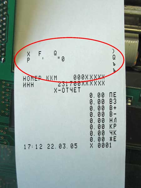

Симптомы: Чем-то залитый принтер, включать до чистки не рискнули.
Поиск неисправности: Ну перво-наперво надраили его как следует, чтобы блестел и просушили всё феном. Аппарат нормально включился, но при попытке зайти в кассу выдал ошибку Е-НСС, эту опцию никто программировать пока не заказывал, так что это глюк. Идем дальше, при выводе отчета, вместо заголовка на чеке появилась чепуха См.Фото, а принтер после печати гонит ленту до тех пор пока не выключишь. Собрав все симптомы вместе понятно, что глючит журнал, в нем вместо запрограммированных опций – мусор. Для инициализации журнала подключаем к аппарату чистый модуль ФП, после включения аппарат выходит в запрос заводского номера, вводим номер и жмем ИТОГ, после некоторого времени аппарат выходит на режим оператора, форматирование журнала на этом закончено, все установки вернулись к заводским. После всего этого отключаем модуль ФП использованный для ремонта и подключаем рабочий, тех процессором синхронизируем журнал с ФП, все, аппарат готов. Остается только заново запрограммировать заголовок и по необходимости опции.

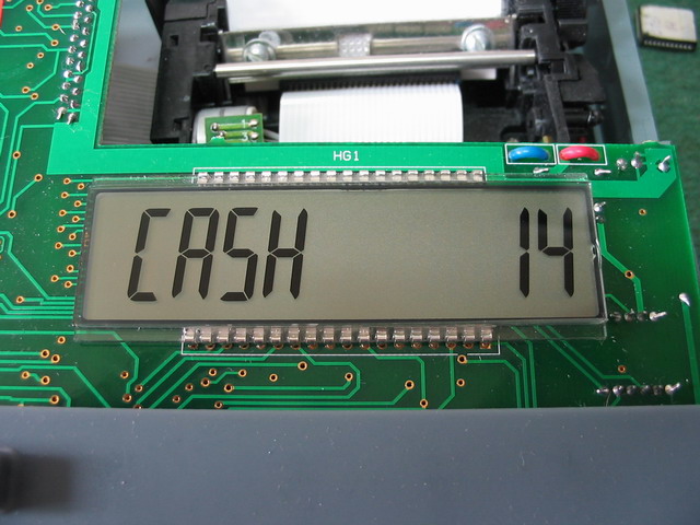

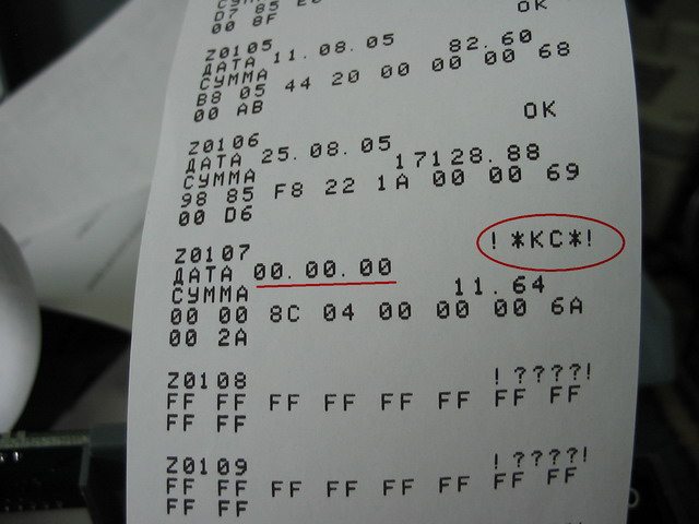

Симптомы: При включении на индикаторе высвечивается CASH 14, и аппарат повисает См.Фото.
Поиск неисправности: Вставляем тех процессор и включаем аппарат, учитывая прохождение тестов (см. на странице режимов работы техпроцессора) можно сделать вывод, что неисправность вызвана ошибочными данными. Первоначально подозрение падает на журнал, его стираем техпроцессором и синхронизируем, неисправность не пропадает. Тогда распечатываем записи из ФП, и тут уже ошибка становится очевидной, последняя запись в ФП сделана неверной датой, и печатается признак ошибки КС См.Фото.
Стираем эту неверную запись, и синхронизируем журнал, все – неисправность устранена, аппарат нормально запустился.
