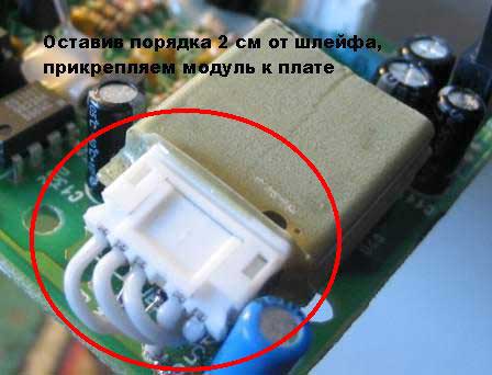

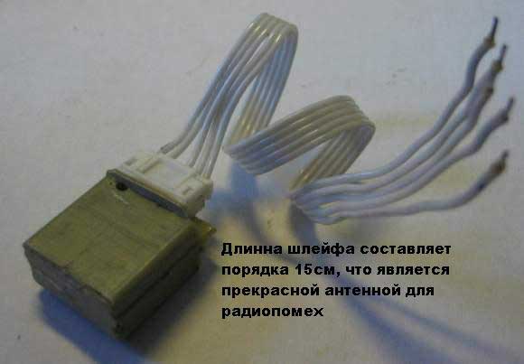

    Укорачивали шлейф к ФП, в заводском исполнении длинна его составляет примерно 14-15 см, что является отличной антенной для приема высокочастотных помех. Фото1   Фото2 В последнее время аппараты стали выходить с короткими пластиковыми шлейфами, и количество попаданий в Н-------- заметно уменьшилось.

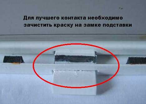

    Устанавливали заводскую подставку, кстати, это один из наиболее эффективных способов, толстый металл подставки неплохой экран, просто не все водители хотят сверлить свою приборную панель для ее установки.

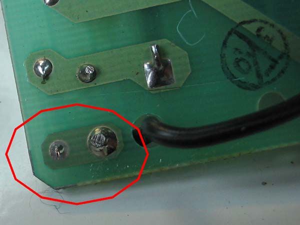

    Для установки с подставкой выводили нулевой потенциал на корпус автомобиля.
Через подставку довольно легко объединить корпус автомобиля и ККМ. Для этого нужно вывести провод GND ККМ и прикрутить с внутренней стороны к винтам крепления съемной части подставки гайкой, теперь можно закрыть аккумуляторный отсек. Не съемная часть подставки крепится саморезами к приборной панели и должна иметь хороший контакт, через саморезы с корпусом автомобиля. Остается только зачистить краску на местах соединения съемной части и несъемной, что и даст прямой контакт GND ККМ с корпусом автомобиля.
Фото1   Фото2
