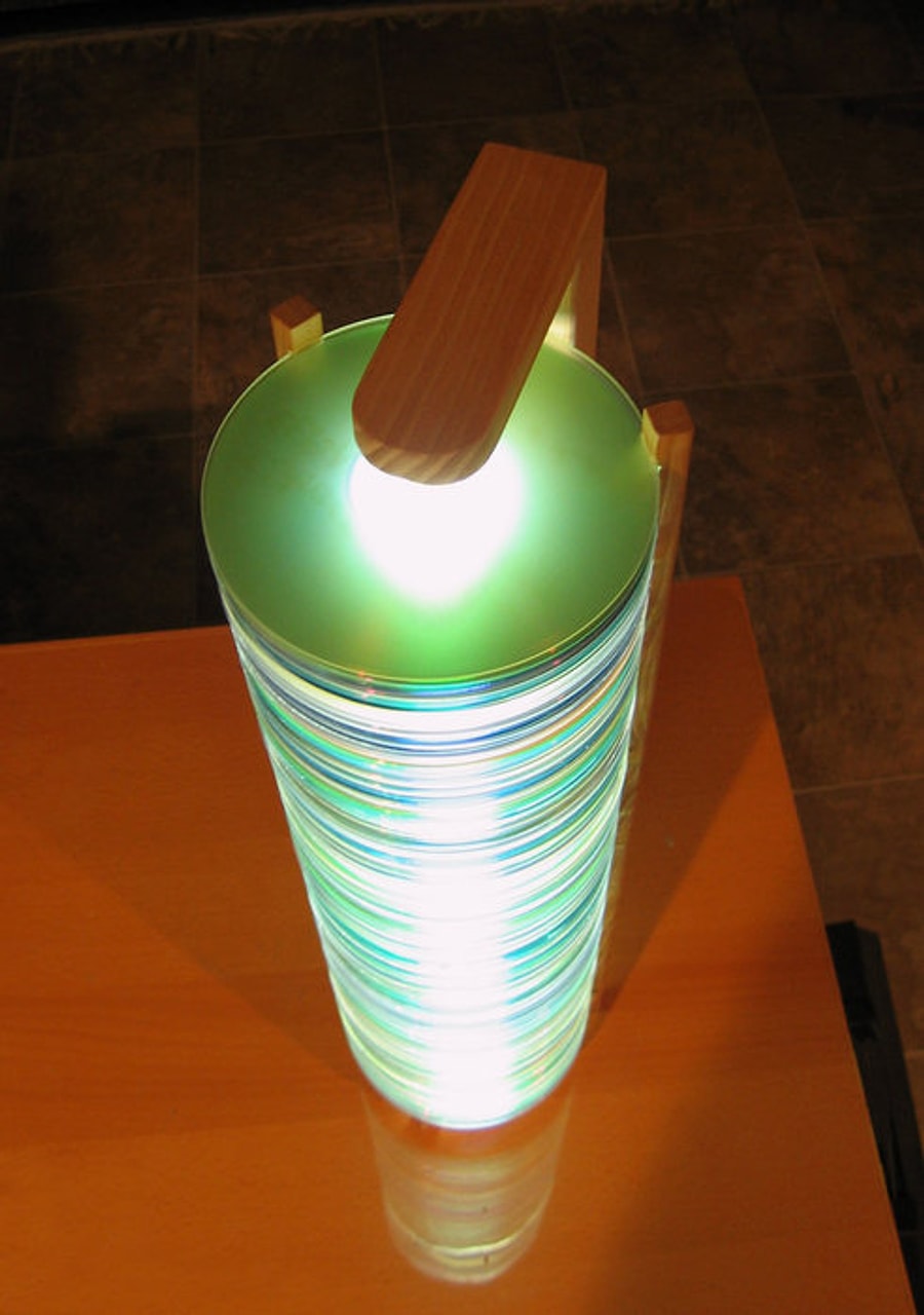

Делать было нечего, в гараже валялся кусок фанеры.

CrazyPOVT,
Креатифффно !
Мне бы , стиральную , машину  . Но ,как оказалось - проще поставить настоящую.

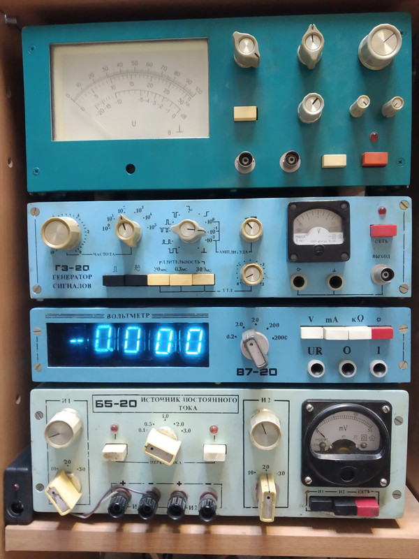

Вот моё творчество,делал в начале девяностых, до сих пор всё работает:

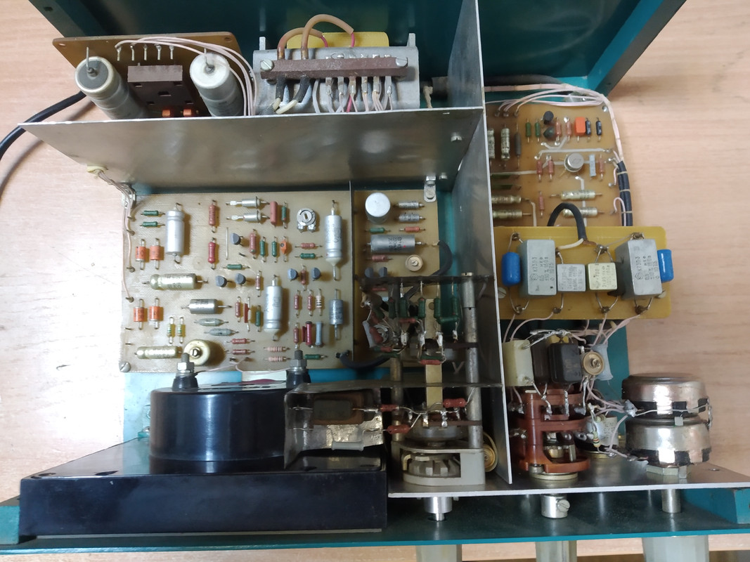

Верхний открыл, монтаж примерно такой:

Ляпота ! даже матом ругаться не хочется !

Красота. Но кондеры древнючие, уже сухие поди.

Эти были хорошие, не армянские.

Никаких тачей, никаких "окон", никаких резиновых кнопок... Красота!

Идея СУПЕР!!! Смотрится классно! Но тяжёлый наверное? Да и CD дисков 500 надо для сборки?

shurik37,2 минуты жизни :
 50 дисков - это около 7 см и вес около 750 г.
Но можно придумать вариант с прокладками проставками между ними- увеличим объем и снизим вес, не в ущерб внешнему виду  ;)
Или балеринкой (такое сверло типа циркуля) повырезать серединки дисков- так вообще обычную светодиодку Е27 можно вкорячить. Чет аж самому захотелось )

ewgen, как показал опыт высверливания в CD - коронка по дереву лучший вариант , причем тупая , тогда её не подрывает.
Мысля с лентой мне понравилась, по возможности погукаю по закромам, может RGB лента есть .
