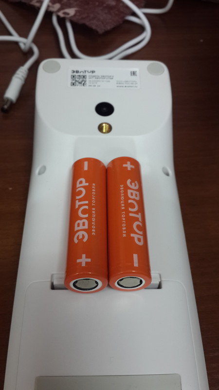

полярность не попутана?
Был у меня случай с аккумулятором, с перевернутым фантиком, где указана его полярность. При ремонте не сразу въехал, а потом меня осенило!
image host
ЭТО НЕ ФОТОШОП!!!
