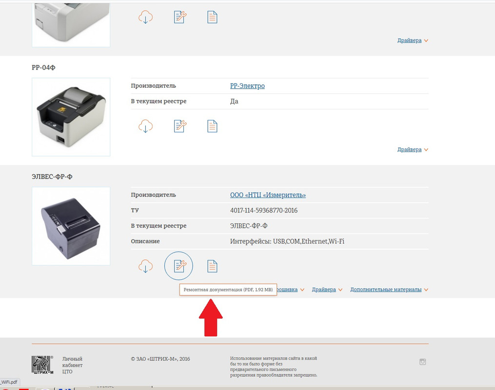

парни, кто богат схемой на енту чуду ? в лк цто немаэ.
В ЛК ЦТО всё есть, в самом низу она!
Это сообщение считают полезным: tridentxp
shurik37, точняк. давно там не тусил.
