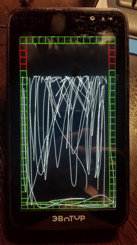

Здравствуйте, друзья! Подскажи, пожалуйста, по данной проблеме - это приговор? Дисплей (сенсор) не реагирует в верхней части на прикосновения. На фото режим диагностики.

Замена тача

Я так и понял, других вариантов нет, спасибо.

Мышку подключи и пусть работают,а пока тач купи для замены.

Спасибо, поставил новый сенсор, всё заработало в штатном режиме.
