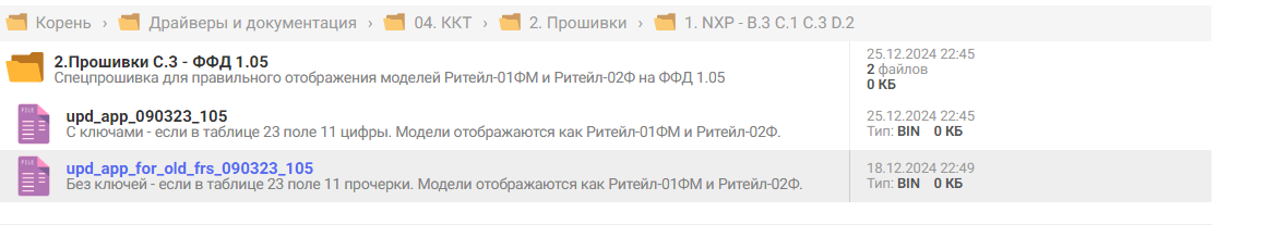

Всем доброго дня! Коллеги, никто еще не запрашивал по срокам? Когда ждать примерно?

Ну тогда Ритейл-02Ф превратится в Штрих-ФР-02Ф. Можно и так конечно, но хотелось бы по феншую сделать.

NewKid, им надо эту версию https://optposcenter.ru/file-storage/folder2839/#ftop
спецпрошивка С.3 под ФФД 1.05 для ритейлов

Алексей Агнуев ответил, что если залить эту https://doc.shtrih-m.ru/Files/upd_app_100125_c1p.bin, то ни каких спецпрошивок не нужно. Будет отображаться как Ритейл-02Ф.
NewKid, оказался прав. Просто с практической точки хотел узнать, кто может уже ставил именно на Ритейл-02Ф.
