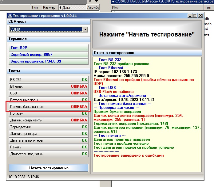

Похоже проблема с памятью. Софт выдал следующее при тесте
Re: Чем теститровать Масса-К МК 6.2 RP10
« Ответ #3 : 10/10/2023 20:58:32 »
Интересно - в левой части память базы данных с ошибкой, а в правой тест памяти ничего не пишет.

Ребята, всем спасибо за помощь! Проблему с тестом памяти базы данных решил.
Выходит я снова наступил на те-же грабли.  Вся беда была из-за моего ПК. На нетбуке тест прошел успешно.
Но до этого, я пропаял ноги проца от 76-й до 80-й, D3, D7 и обвязку. Выпаял D3 и протестил её на программаторе, где чтение, стирание и запись прошли успешно.
После чего тест памяти базы данных запускался, но на 6 или 7% вываливался на ошибку. Дальше я решил данный тест запустить на старом нетбуке, где тест прошел полностью успешно.
