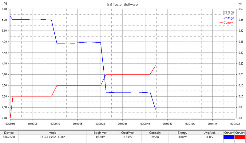

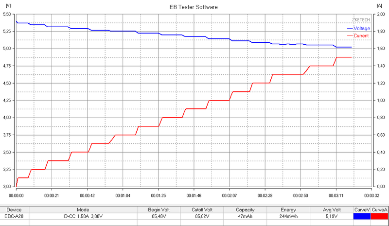

Прям какое-то зарядное наваждение у эвоторов ))) На столе валяется БП от десятки, который, обычно, ведёт себя так, как положено
а, периодически, ему становится лень отдавать амперы, и он начинает вести себя так
При этом, десятка показывает, что идёт заряд, а на самом деле - идёт разряд.
AlexSAN, там на блоке питания дата изготовления случаем не 2021 03 05 ?
Нет, 20201215. Ту рассылку я читал. Завтра буду пробовать по "программе лояльности" (30 дней с момента активации) оформить замену по гарантии.
