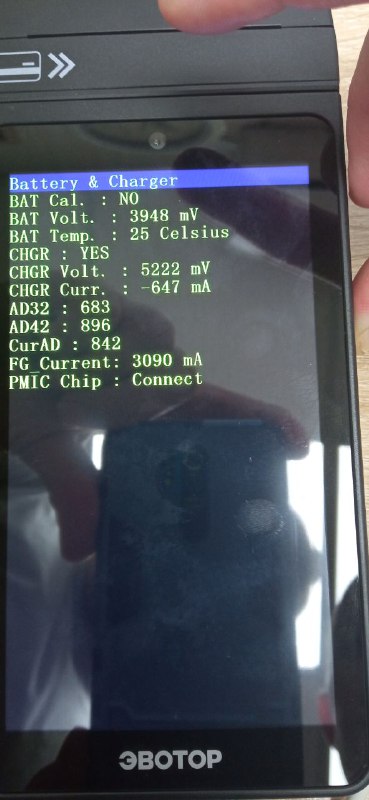

По ногам вродь совпадает, насчет совпадения по регистрам - чет сомневаюсь, что прям один в один. Надо по датащиту сравнивать и если отличаются, то тут скорее вопрос к ПО Эвотора. Проверь хотя бы железо. На Vbus вообще питалово приходит? На СЕ чего? Планшет вообще включается? В тесте чарджера чего кажет.

VBus - 5,2 вольт, CE - 0,6 вольт
Планшет включается с заряженными акб, зарядку видит, но не заряжает
Пока не поменяли mt6350V как советовали выше, чтобы проверить утверждение что он сдох

« Ответ #14 : 02/09/2022 18:57:50 »
вопрос остался нераскрытым - bq24296m взаимозаменяемы с sgm41511?
вполне заменяем.
ампер, не вольт. Со знаком минус - значит, ток из аккумулятора течет в блок питания))
А вообще эта плата скорее всего гарантийная, меняйте по гарантии и не парьтесь
