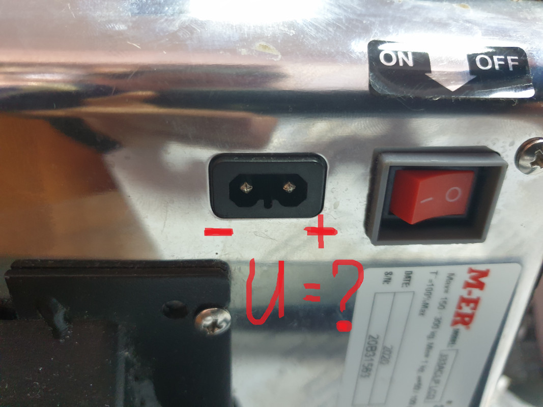

У завода изготовителя развелся такой Зоопарк весов, что они сами уже путаются. Заказали блоки питания для данной модели весов, прислали не те.
Вопрос такой, на какое напряжение родной блок питания (зарядник) к весам M-ER 333 ACLP LCD? Клиент привез весы с разъемом, но с оторванным блоком питания, который потерян. На складе сейчас таких весов нет, что бы проверить. Фото гнезда на весах прикрепил, он отличается от стандартного. ТП обращались, ответ толком не получили, только распиновку.

5.8 В

MOTOR, Спасибо! Клиент воткнул зарядник от сотового телефона, видать не хватала его. Одного я не пойму, весы были гарантийные, если зарядник вышел из строя и привез-бы их к нам, мы по гарантии заменили.

shurik37, с таким разъемом внутри должен стоять АКБ 2В, и напряжение на адаптере  питания 3,5 В 0,6А

333 вторая строка 3.5 вольт. так что зарядником от телефона он скорее спалил весы.
И при этом оба с таким разъемом

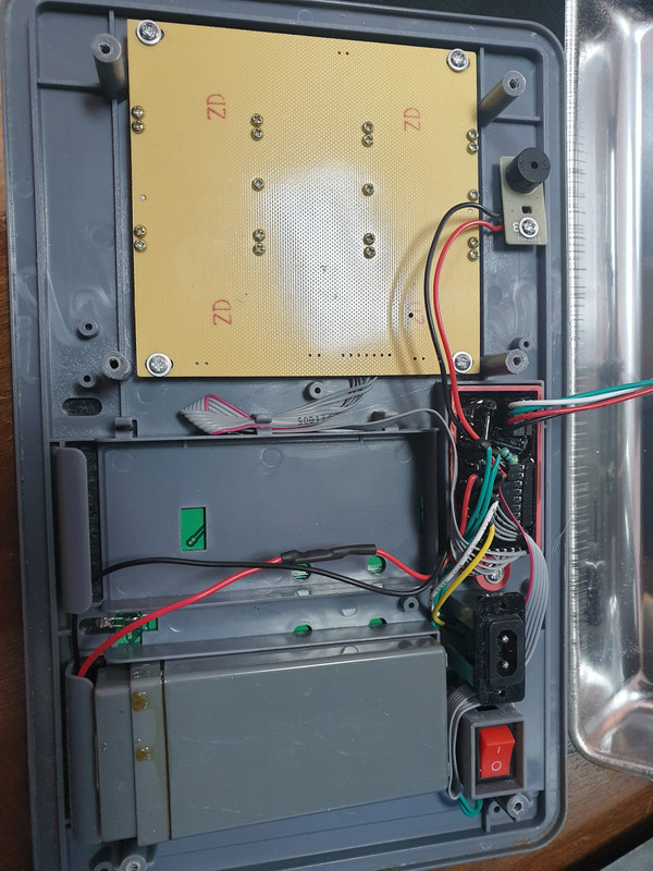

Пойдука Я, сделаю вскрытие. Там видно будет!
Хочу сам удостовериться и гляну на начинку весов.
Да, стоит аккумулятор 2 вольта

Коллеги, чтоб не говорить просто так, обратите внимание на разъем питания на весах. Сравните на весах с 4В АКБ и с 2В АКБ. Тогда не будет обсуждений. Я же, не просто так написал.

Так тоже совпадает с прайсом мертеха. 3.5 вольта БП

Заглянул внутрь, увидел аккумулятор без маркировки. Померил напряжение, 2,10 В, действительно в некоторые модели весов идут с 2-х вольтовым АКБ. Беру на заметку!
Плата с АЦП залита эпоксидкой, напряжение с зарядки подается на прямую, вероятно через разделительный диод. Клиент сам подключил зарядку от телефона, т.е. подал 5 Вольт.
Вероятно повредил АЦП.
