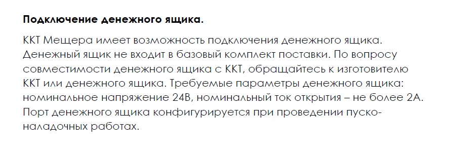

Кто денежный ящик подключал? Какая распайка? В доках нет ничего. И кассы нет... :(
« Последнее редактирование: 03/09/2021 05:08:42 от valevok »
Re: Мещера -01ф исп.4
« Ответ #353 : 03/09/2021 16:58:53 »
Тока там нет распиновки. В инструкции сказано, обращайтесь к изготовителю.
А могли бы и нарисовать! Скучно им там видать, поболтать хочется с кем-нибудь.
хранение фото
« Последнее редактирование: 03/09/2021 17:20:48 от shurik37 »
« Ответ #354 : 03/09/2021 17:46:23 »
В ТП ответили, схема подключения Атол-овская!
Это сообщение считают полезным: chellenger, valevok
Именно потому и был вопрос. И еще потому, что хотелось отзывы реально подключавших ящик. А то у меня была эпопея с  "Евой". В доках писали, что можно, а на деле фиг вам. Нет  сейчас аппарата попробовать, а клиент ящик хочет.
« Ответ #356 : 03/09/2021 19:14:47 »
valevok, Я честно говоря, то-же озадачился, так как есть на витрине данный агрегат. Когда полез в документацию и ни чего не обнаружил по данному вопросу, вот тогда и стал выяснять. Может, когда-нибудь и пригодится.
