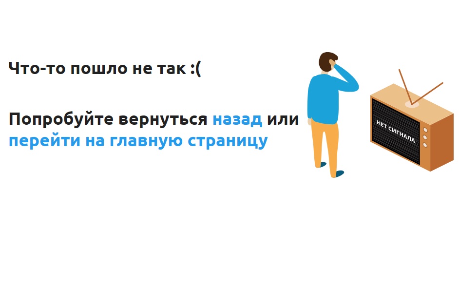

Сегодня утром поток звонков от клиенто с эвоторами, проблемы разные, все вызваны проблемами в облаке эвотора, CRM, ЛК и прочие сегодня до 13 примерно было недоступно.
Так вот механик в это время поехал менять ФН и не смог этого сделать.
Настройки-обслуживание (заходит), а дальше кнопка "Дополнтельные" не активна.
Позвонил механик другому клиенту и спросил а у вас туда заходит?
тоже не активна.
Как только облако ожило -кнопка стала активной.
Имейте ввиду.

Личный кабинет ихний так и не работает...
С 10:00 зафиксирован технический сбой на серверах Эвотор. Срок устранения не позднее 13:00 по МСК. Цитата из эвоторовского чатика. Глядишь к концу недели заработает
Связано или нет, со вчерашнего дня обувь продать не могут - в товарах остатки есть, а марку сканируешь - весь ДМ на экран выводит и предлагает добавить в товары. И на самой кассе документы из ФН не распечатать - хотел итог активации посмотреть.

Так замена ФН через "Настройки-ОФД-Заменить ФН"
Пробовали. Не проходит. Ошибка "Проверьте соединение с интернетом". Хотя интернет на кассе есть

Механик на выезде пытался заменить ФН. Не получилось закрыть ФН, хотя все документы отправлены. Закрыл через FN_RUN. Новый ФН не дает рагистрировать. Сделал техсброс. При восстановлении аккаунта пришел код, ввел код и на этом всё повисло. "Проверьте соединение с интернетом".

Наконец-то появился вход в личный кабинет Эвотора.
Приветсвую всех!!! Незнал в какой ветке писать о глобальной проблеме Эвотора 01-10-2020.
Весь день звонят клиенты. ЛК пол дня был недоступен.
Чё у них там случилось? Что рухнуло?

Только что вошел в ЛК. Работает.
И именно сегодня один из клиентов решил менять ФН. Сразу не удалось.
Через FNRun закрыли ФН, установили новый, но активировать удалось примерно в 15:30.

Ну наконец-то удалось зарегить новый ФН.

А в чем проблема то? Через FNRun закрыли ФН. И через через FNRun активировали новый ФН.

Похоже все починили. Сегодня нормально зарегистрировали один Эвотор 7.2 и заменили СИМ карту в другом Эвоторе 7.2
