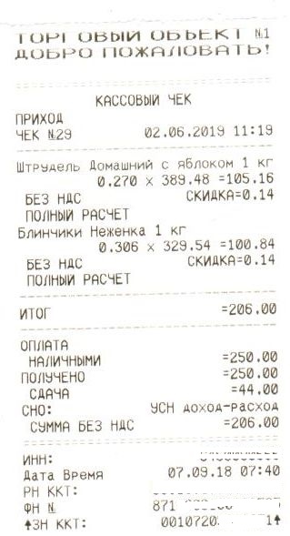

Атол умеет печатать "формы 2" без всяких патчей
Печать зоголовка
Печать строки
Печать окончания чека
Не?
У нас местная сеть магазинов по городу. Используют штрихи и сп. В интерфейсе РМК, при закрытии чека, три позиции для выбора: Наличные, Карта, _Наличные ))) Нетрудно догадаться, что печатает онлайн-касса по третьему пункту.
Да одна это касса - алгоритм формирования чека - в моём предыдущем сообщении. Вот, только что сделал такой же чек (только с датой/временем облажался )) ) на атол-90 с закрытым архивом ФН и завершенной передачей в ОФД:
"Подвал" с фискальными "пиками" печатается по кнопке "Печать конца чека" из драйвера ККМ 8 Параметры оборудования- клише/реклама
