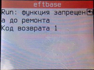

Это только к ярусу-ТФ относится? Просто у меня на столе лежат и ждут отправки в ярус два М2100Ф с Core 4.1 сборка 10175 - оба при включении дают один длинный и три коротких звуковых сигнала и белый экран, а в терминале пишут
и даже не пытаются работать как "касса ярус за нал".

...оба при включении дают один длинный и три коротких звуковых сигнала и белый экран...
TAMPER - это защита от вскрытия, а не затирание банковских ключей.

« Ответ #8 : 20/01/2020 19:51:12 »
Так срабатывание этой защиты и приводит к затиранию ключей. Разве нет?
Если я правильно понял, villain, говорит, что на core 4.1 ярус будет работать и после срабатывания тампера, но только без банковской части.

« Ответ #9 : 20/01/2020 19:57:29 »
AlexSAN, Да, ключи сотрутся. При срабатывании TAMPER'a касса вообще не стартанет. villain же имел ввиду, полагаю, именно банковское ПО.

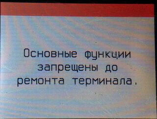

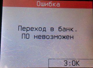

Вот теперь я понял, о чём шла речь. Принесли терминал (М2100Ф) -  при включении сначала белый экран и длинный гудок (коротких гудков нет), а потом сообщения
после нажатия Cancel загрузка продолжается и можно пробивать чеки за нал. Но при попытке перейти в банковское приложение выходит ошибка
Этот случай, пока, эксклюзивный - на предыдущих шести был белый экран и один длинный три коротких звуковых сигнала (NOT ACTIVE) и ни о какой работе кассового ПО не могло быть и речи.
