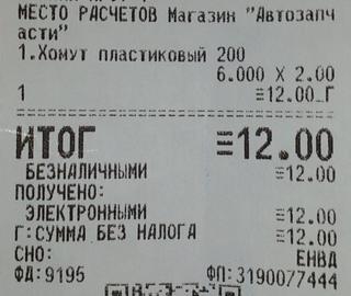

У клиента куча касс, сидит клиент на УСН, т.е. НДС 20 ему фиолетово.
Из-за одного слова "Безналичные" покупать лицензии не хочет.
Собственно вопрос таков, а насколько корректно будет если в чеке есть оба слова "Электронными" и "Безналичными" ??? В ОФД если полезут там то всегда всё ровно будет.
Что скажите коллеги?
На картинке демо чек так что на наличие НДС на УСН не обращайте внимание >:D

Парни, а я чот не догоняю как у chellenger в чеке в строчке "Безнал" появилась сумма со спец символом, которого методом печати строки не заставишь выводиться ?
tridentxp, "карту Мир" руками перебил.
tridentxp, Валь, просто чек пробивал и всё. В таблице переименован тип оплаты на "Безналичными", а в 17-й таблице не включена опция "Новые реквизиты чека".
Всё больше ничего не делал, касса сама так печатает.

Да неееее, Таблица 5, Наименование типов оплаты правь как хошь.
аааа, он оно чо. просто я как ни странно до сих пор этим не интересовался.
Лицухи нет, в таблице 5, всё кроме 1 строки ставлю в "БЕЗНАЛИЧНЫМИ", т17-р39=0.
На чеке "ЭЛЕКТРОННЫМИ", как на 1-м снимке.

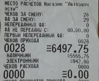

Если речь про Z-отчёты - то там нет понятия типа платежа - там только дата/время и ФПД - другие данные - это дополнительная инфа для удобства юзера - пиши хоть матом. электр=>безнал касаются только чеков приход/расход/возвраты и коррекция. Отчёта о закрытии смены они не касаются.
Если речь про Z-отчёты - ... Отчёта о закрытии смены они не касаются.
Отчёта Z как-бы и не существует вовсе. Поначалу экспертиза даже заставляла его убирать, потом удалось уговорить, чтобы был. Но он в данный момент чисто справочный, что и как там считать и печатать решает ГП.
Есть шанс, что в ФН вернут счётчики, тогда, наверное, и отчёт Z появится с юридически значимыми цифрами.

Речь про чек - в нём ведь тоже присутствует "ЭЛЕКТРОННЫМИ".
Это поле из таб 5 - там можно вписать и "ХЗ что, но не нал", но налоговику именно "электронными" может не понравится и плевать, что после ИТОГО "БЕЗНАЛ" - увидит - влепит. И какой ИПшник тогда будет отмахиваться в суде???
В чеке же chellenger`а,  было наоборот. Именно после ИТОГО были "электронные", которые уже не изменить никакой таблицей, тока лицензией - возвращаемся к предыдущему предложению = увидел электро - впаял штраф(план по "ФАС " выполнять-то надо) и снова махаться в суде???
