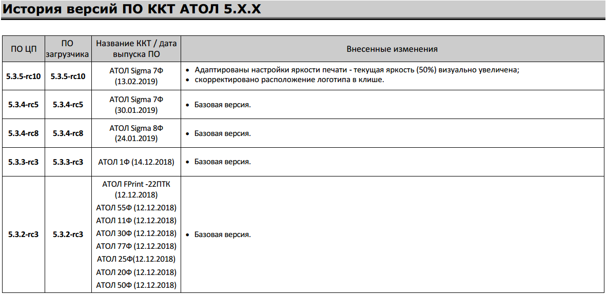

А это, что ещё за нах (в улюминевых штанах  :o ):
История версий ПО ККТ АТОЛ 5.X.X
  • Сообщений: 5034
  • Похвалили: 1307 раз(а)
Re: Прошивка 7924 Атол
« Ответ #43 : 14/03/2019 17:55:45 »
