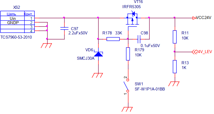

К стати, готовясь к выезду на заявку, глянул схему системной платы Штрих-М-01Ф - 24В там полевиком коммутируется, а вот его включением/выключением рулит тумблер:
А в РР-01Ф, 02Ф, 03Ф выключатель коммутирует 24 в. напрямую, и частенько его приходится менять.
Да это я знаю, потому и обратил внимание на данную "особенность" 01-го.
