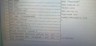

 Звонит пару лет назад бывший коллега, перерегистрация с заменой ФН не проходит на штрихе (ошибка "ИНН ОФД не валидный"). Я говорю - дай посмотреть, он присылает фото.

Проверить ИНН через Сервис типа за Честный бизнес, если ИНН совпадает, то отключить проверку КС ИНН Пользователя Т17П11 - 6, ой ИНН ОФД (ИНН точно точно, 100500 раз проверил?)  отключение проверки ИНН ОФД Т17П11 -5

На одной кассе был правильный ИНН ОФД, а на двух - как на фото, вопрос -как?
На старых прошивках небыло проверки КС ИНН ОФД, только так

вопрос -как?
Можно отключить проверку контр. суммы ИНН настолько, что забивается 9-ти значный ИНН пользователя и ОФД.

Здесь загадка не в том как на Штрихе сделать перерегистрацию с таким ИНН ОФД ........а в том как ФНС схавала отчёт о регистрации ККТ,который был  с таким ИНН ОФД и не чертыхнулась ошибкой ФП ?????.

Челябинские ИНН на столько суровы , что первый раз ФНС их принимает
Вот именно . ИНН ОФД участвует в формировании ФПД при регистрции ( перерегистрации) .
В других ФД  нигде не участвует и ни на что не влияет .
Типа фантома .
Как ФНС провела регистрацию загадка .

 В программе регистрации касс в ФНС ИНН ОФД вводился вручную и никак не контролировался, хотя участвовал в формировании фпд. Контроль ИНН появился не раньше середины 2018 года, во вторую волну онлайнизации, посредством выбора из списка ОФД.
Пару лет назад знакомый ТС мог менять одну из первых трехлеток, поставленную на учет в мае 2018. Ошибку в ИНН ОФД допустили в бумажном заявлении на регистрацию. Механик и инспектор вручную ввели его, один в кассу, другой в прогу. Нигде не контролировалось и при совместной ошибке совпали фпд и прошла регистрация.
хотя в ЛК налогоплательщиков он изначально выбирался из списка.
Ошибку мог допустить мех, а правильный инспектор забить заявление с чека.
