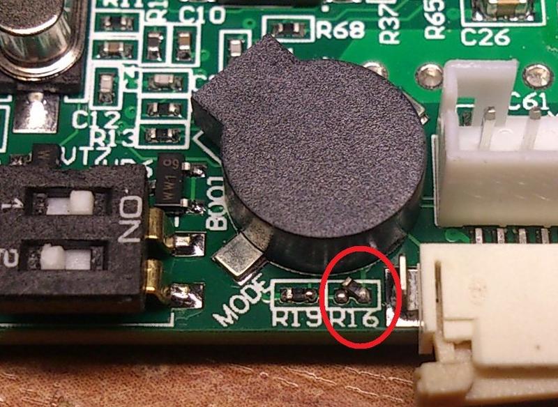

Мне вот сейчас притащили со слетевшим кодом защиты.
1001.con прошился нормально, а вот 4545 не заливается и всё тут, диск Evotor не появляется и всё тут.
Причина оказалась банально проста -DIP переключатель крякнул после одного переключения... Вот так вот тоже бывает.

ТП сказала менять плату, но, как оказалось, - ларчик просто открывался:
Re: Не шьется f02N0000.frm
« Ответ #52 : 06/12/2018 15:44:30 »
R19-R16 это делитель датчика наличия питающего напряжения. Странно, что в некоторых версиях прошивки он игнорится, что ли... Судя по форме галтели - эти резисторы или перепаивали, или это допайка после монтажа. Самое сложное теперь потребовать гарантийную компенсацию за устранение заводского брака.

Гарантия уже кончилась, но клиент на обслуживании - оживили плату и, до кучи, поменяли вздувшийся АКБ в планшете.
