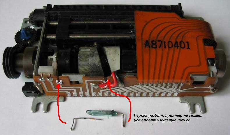

Симптомы: При включении ККМ принтер постоянно гонит  ленту.
Поиск неисправности: При осмотре принтера обнаружен разбитый геркон, Смото принтер не может установить свою нулевую точку поэтому и тянет ленту. После замены работа восстановилась
