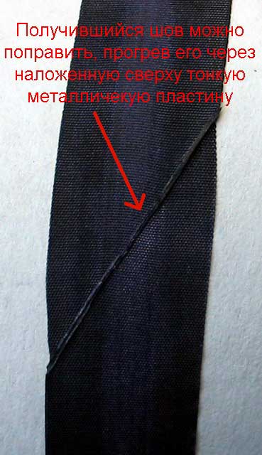

Теперь прикладываем линейку, стараясь как можно точнее попасть на соединения лент См.Фото, иначе после разворота лента будет не ровной См.Фото, и проводим по ней горячим паяльником См.Фото. Желательно чтобы склейка происходила за один раз т.к. если проводить несколько раз на шве могут образовываться заусеницы. Обрезав таким образом края ленты, разворачиваем ее и смотрим шов См.Фото, он должен быть ровный и сама развернутая лента тоже должна быть ровной. Если на месте склейки образовался небольшой наплыв его можно разровнять наложив сверху самый тонкий щуп, и прогрев его паяльником См.Фото. Прогревать следует только на шве чтобы не оплавить саму ленту. Впрочем, я прогреваю шов всегда для того чтобы выровнять ленту.

Лучшим подкладочным материалом является стеклянная пластина, размером примерно 60х60, ну или другой подходящий кусок стекла. К ней ничего не прилипает, шов получается очень ровный, а после пайки с неё очень легко стереть оставшуюся от ленты краску, и она снова готова к работе.
