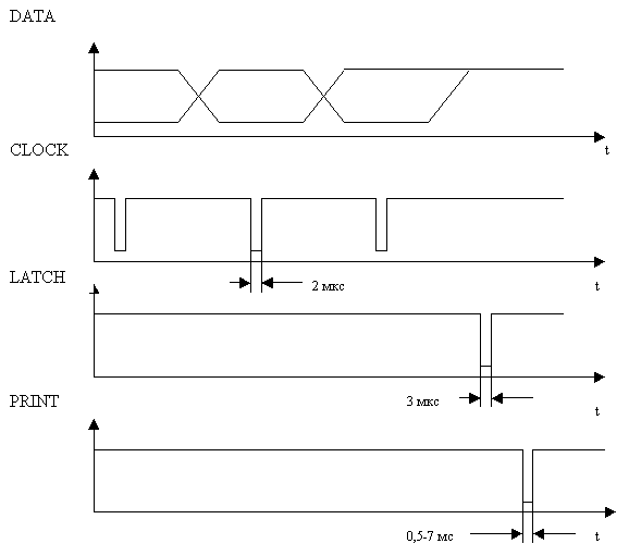

Работа термоголовки в ККМ Касби 03.
  Питание.
Питание термоголовки (внутренней логики) осуществляется напряжением +5 вольт (вывод 7,10)
К выводам 1-2 и 15-16 подается напряжение питания резисторов в импульсе PRINT (12-14 v  3А). Используется для нагрева терморезисторов.
Выводы 4,5,8,13 соединены с землей.
  Работа схемы.
Данные на термоголовку подаются в последовательном виде по линии SDA от процессора, на вывод DATA. И по сигналу CLOCK записываются в сдвиговой регистр. После того как данные записались в регистр, поступает сигнал LATCH, данные из сдвигового переходят в буферный регистр, откуда в параллельном виде данные поступают на логические элементы управления резисторами и далее на сами резисторы термоголовки. После записи в буферный регистр, сдвиговой регистр освобождается для принятия новых данных. Для того чтобы напечатать на бумаге точки необходимо подать импульс печати длительностью 0,5-7 мкс. При его подаче термоголовка позиционирует на бумаге точки терморезисторами в соответствии с данными находящимися в буферном регистре. После завершения импульса шаговый двигатель передвигает бумагу для печати новой строки и процесс повторяется.
Убыстрение процесса печати происходит за счет того что при перемещении данных в буферный регистр, сдвиговой тут же заполняется новыми данными создавая таким образом непрерывную очередь.
  Сигналы
Питание термоголовки и резисторов подключено непосредственно к ТПГ и постоянно присутствуют.
(DATA) Данные на головку поступают с линии SDA, процессор, Порт1 (вывод 2). На ТПГ выв 14.
(CLOCK) Сигнал подается с регистра DD12 вывод 12 на ТПГ выв 9. Сигнал притянут к шине +5V через резистор R43 (рабочее состояние – переход в ЛОГ 0)
 (LATCH) Сигнал записи в буфер приходит с таймера-счетчика процессора Т1, Порт3 (вывод15) и инвертируясь через лог. элемент D3.1 поступает на ТПГ выв 12.
 (PRINT) Сигнал импульса печати поступает с регистра DD12 выв.15 далее поступая на конденсатор С28 срезается его постоянная составляющая, R27 и VD19 необходимы для увеличения крутизны фронта сигнала, и притяжки шины к ЛОГ 0 в отсутствии сигнала. Сигнал инвертируется элементом DD3.3 и подается на вывод 6 ТПГ. После инвертера сигнал притянут к  +5V через делитель R32, R35 (рабочее состояние – переход в ЛОГ 0)

Временные диаграммы работы
термопечатающей головки
