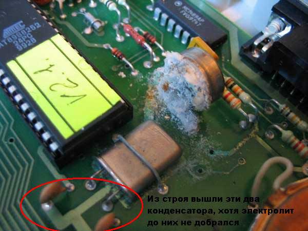

Симптомы: При включении загорается свет индикатора, на котором видны подсвечивающиеся квадратные сегменты. Термоголовка в это время сильно жгет бумагу.
Поиск неисправности: Вскрыв корпус, обнаруживаю конкретно запущенную АКБ таймера и электролит растекшийся по плате. Заменил АКБ и пропаял подпорченные дорожки, в местах металлизированных отверстий впаял медную проволоку, на случай порчи металлизации внутри отверстия. Запуска ККМ не происходит. Измеряю частоту кварца – он не работает. Меняю один из демпфирующих конденсаторов. ККМ стала запускаться но через раз. Меняю второй – работа ККМ восстановилась. Фото можно посмотреть здесь
Кстати для определения неисправности конденсатора вполне достаточно перекусить у него ножку, чаще всего при этом работа восстанавливается, ну а если не правильно вычислил L, то ее очень легко припаять на место не испортив при этом дорожек и металлизации отверстий.

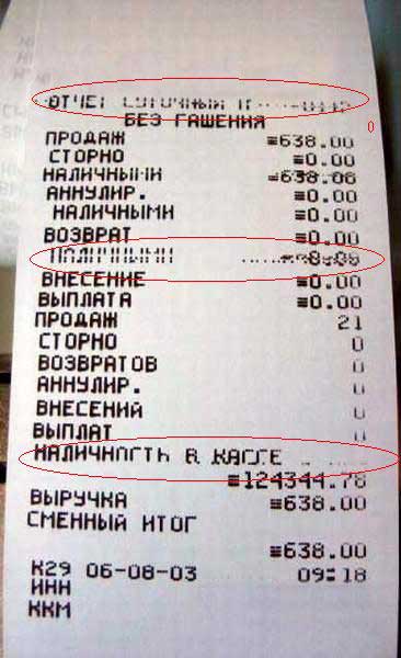

Симптомы: Первоначально ККМ выдала чек который поверг в шок ее владельца. См.Фото. После этого заблокировалась с ошибкой ПО. См.Фото.
Поиск неисправности: Такие ситуации не редкие необходимо перегрузить ПО ККМ, однако после его перезагрузки обнаружилась странность при вводе и подтверждении даты ее значение устанавливалось на год вперед. Т.е. если вводим 29.07.03 на следующем чеке дата 29.07.04, если вести дату 2005, то на чеке 2006. См. Фото. Таким образом невозможно установить нормальную дату. Пришлось в конец записей добавить нулевой отчет 2002 годом, ввести его только после этого он стал выдавать нормальный 2003 год. Причина этого явления не ясна, думаю, что еще будет продолжение. Ведь если у клиента ККМ перед Z-отчетом  попросит подтвердить дату то будет железно вбит 2004 год.

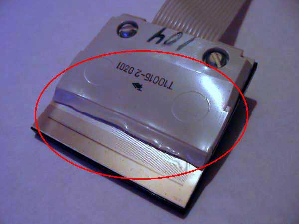

Симптомы: Сильно греется ТПГ, печатать печатает, но в то время когда машина просто стоит, происходит очень сильный нагрев, до такой степени что оплавился пластмассовый корпус ТПГ. См.Фото
Поиск неисправности: В тех случаях когда, неисправность не очевидна я всегда проверяю ПО. На этих ККМ довольно часто приходится сталкиваться, когда помехи с импульсного БП портят информацию в РПЗУ и ПЗУ. В данном случае после перезагрузки ПО, нагрев ТПГ прекратился.

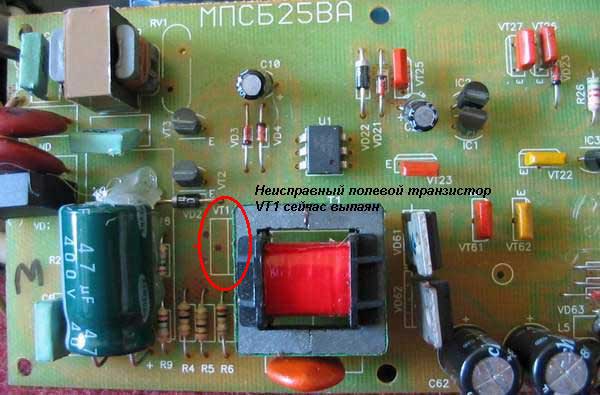

Симптомы: Сначала печать стала бледной, затем ККМ стала перезапускаться. Появился зуммер, на индикаторе наполовину засвеченные сегменты. При подключении к сети горит сетевой предохранитель.
Поиск неисправности: Были проверены выходные напряжения из блока питания. Напряжение +13V упало до 7.5V. Проверен сигнал PD (power down) он равен ЛОГ0, что и вызывает перезапуск ККМ. С первичной части схемы нет напряжения на трансформатор, если заменить АКБ печать нормальная.
Проверены элементы согласно схеме поиска. Хочу правда повторить, что выводы и поиск неисправности я описываю по своим соображениям, не обязательно они будут верны на 100% (короче говоря «Доверяй но проверяй»). Силовой транзистор (полевик) проверяем в последнюю очередь, т.к. он имеет особенность сгорать при первом же удобном случае. Практически при любой неисправности в схеме. Таким образом при его замене, если не проверить все остальное он моментально выйдет из строя, а стоит он достаточно дорого. Проверку полевика можно произвести обычным Омметром, сопротивление между всеми выводами должно быть либо очень большим либо OL (Over load –перегрузка, бесконечность). Если же сопротивление будет малым (измеряться в Омах) такой транзистор можно смело отправлять в мусорное ведро.
В данном, конкретном случае кроме самого полевика все элементы оказались исправными, и после его замены схема заработало нормально. См.Фото.
Внимание!!! В момент обнаружения перезапусков необходимо срочно отключить ТПГ, поскольку напряжение в этот момент на нее подается постоянно, что может вывести ее из строя. Подключать её необходимо после полного устранения неисправности.
