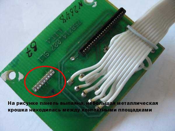

Симптомы: При печати двигатель кратковременно останавливается, проглатывая тем самым строки. Фото
Поиск неисправности: Вскрыв машину обнаруживаем нагрев LB1838m в момент печати чека. Фото
Греется сильно, больше 2-3с. пальцем не удержать. Транзистор VT6 смотрел там все как положено, при нерабочем двигателе 0в. , а при работающем на выводе PPWR напряжение равно VCC приблизительно 4,85в. (он был у меня третьим в списке подозреваемых, после двигателя и м.с.). Уже на втором тестовом чеке начинает срабатывать внутренняя защита М.С. по температуре. Получается, что во время печати двигатель приостанавливается, на чеке это выглядит как проглатывание строчек. Пробовал прилепить радиатор, через некоторое время и радиатор раскаляется, напечатать правда уже может около метра.
Напряжения питания в норме 5,05 в. питание логики м.с. и 6,4в питание силовой части м.с.
Причиной неисправности явился разъем идущий к двигателю.
На переходной плате под пластиковым основанием, между контактными площадками была малюсенькая металлическая крошка, увидеть сверху никак нельзя тестером тоже не звонилась. Стало видно только когда измеряли сигналы осциллографом. Вобщем выпаяли разъем прочистили все, и драйвер двигателя перестал греться. Фото

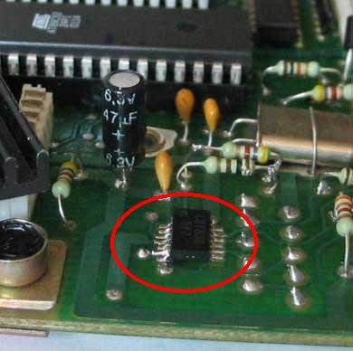

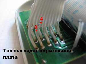

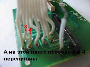

Симптомы: ККМ заблокировалась ошибкой Е196
Поиск неисправности: Проверяя напряжение питания микросхем обнаружено завышенное напряжение равное напряжению АКБ или, при подключенном зарядном устройстве, напряжения зарядки. Первоначально предположили, что неисправен стабилизатор +5В. После того как его выпаяли, выяснилось, что напряжение все равно присутствует, это говорит о замыкании шин VCC и VH1.
Причиной явилось перепутывание проводов при заводской сборке на плате сопряжения с термопринтером. Так эти провода выглядят в нормальном состоянии Фото , а такую принесли на ремонт Фото. Получилось так что дорожками на плате были замкнуты сигналы VCC и VH1  и нестабилизированное напряжение с АКБ (БП) в обход схемы стабилизации +5в попадало на системную плату. Машина держалась сколько могла но через 3 недели все-таки не выдержала. После возвращения проводов на место ошибка не исчезла. Дальнейшие поиски показали, что отсутствует обмен по шине I2C, что и вызывает эту ошибку. Отключив модуль ФП от этой шины ее работа восстановилась. Неисправность устранилась заменой AVR контроллера ФП. Фото

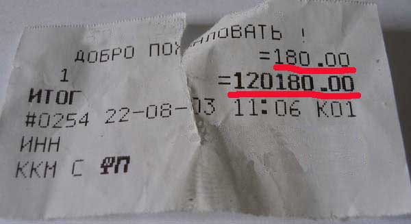

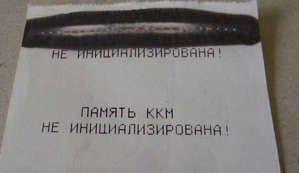

Симптомы: ККМ выдала такой чек См.Фото. Это было вызвано попаданием в РПЗУ мусорной информации. После инициализации работа временно восстановилась, но после половины дня работы зависла и после повторного включения выдала теперь уже чек вот такого вида См.Фото.
Поиск неисправности: Пока причина сбоев работы шины I2C не выяснена, возможно это сетевые помехи, а возможно и дефект ККМ. ККМ заменили на другую.
