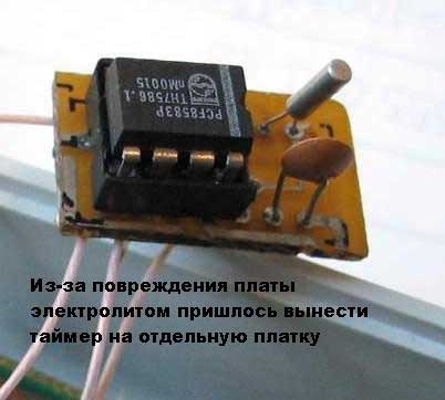

Симптомы: Стоят Часы, видны следы электролита АКБ на плате.
Поиск неисправности: Заменой деталей и доработками ничего не удалось сделать, Перенос кварцевого резонатора с платы на ножки самой микросхемы – тоже. Пришлось вынести таймер на отдельную платку, работа таймера сразу восстановилась. Причиной явился электролит проникший в пластик. Фото здесь

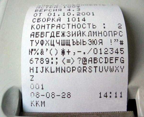

 Симптомы: ККМ приходит с датой 27год, день и месяц в норме.
Поиск неисправности: В связи с многократными жалобами по данной проблеме Разработчики выпустили рекомендации по устранению сбоя даты. Основными причинами названы сетевые и электромагнитные помехи. Для ликвидации первого предлагается установить дроссель, для устранения электромагнитных помех устанавливается металлический экран.
Если неверная дата попала в ФП необходимо тех. процессором сделать отчет с верной датой и нулевым итогом в конец записей ФП, после этого в ККМ установится нормальная дата.
Встретился даже 28 год, большая редкость.
