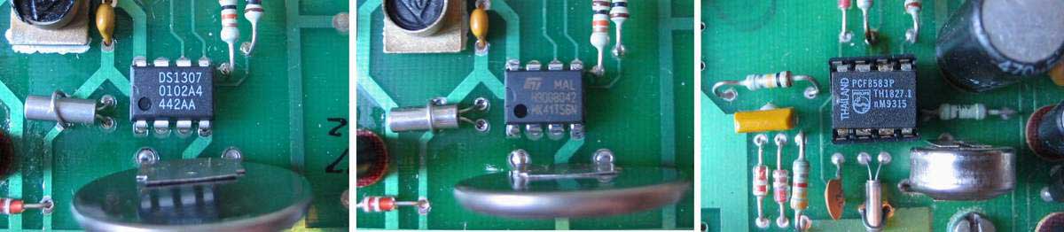

На ККМ Астра-100 применяются 3 вида таймеров: См.Фото
      PCF8583 фирмы PHILIPS
      DS1307 фирмы DALLAS SEMICONDUCTOR
      MK41T56 фирмы STMicroelectronics
Первый применяется на платах с версиями ПО до 4.х, остальные на платах с ПО версии 4.х.
В платах 4.х таймеры DS1307 и МК41Т56 взаимозаменяемы, их выводы и формат хранения данных (ВСD) совпадают. Оба имеют внутреннее ОЗУ емкостью 152 байт (64*8). Микросхема PCF8583 отличается от них большим объемом памяти 2048 байт (256*8) и схемой подключения, прямых аналогов этой микросхеме нет. Она не является взаимозаменяемой с другими таймерами.
Питание таймера осуществляется от шины +5в, которое подается на соответствующие выводы микросхемы. Микросхемы DS1307 и МК41Т56 имеют дополнительный вывод для подключения батареи резервного питания, на микросхеме PCF8583 резервное питание подается на тот же вывод что и основное.
К выводам OSC0 и OSC1 подключен кварцевый резонатор. Особенностью PCF8583 в этом случае является регулировочный конденсатор, подключенный между выводами OSC1 и питанием таймера, с помощью которого (меняя его емкость) можно отрегулировать ход часов. Таймеры DS1307 и МК41Т56 таких регулировок не имеют.
Обмен данными с таймером осуществляется по шине I2C. Сам таймер при этом является Slave устройством и синхронизируется устройством Master (в нашем случае процессором) по линии SCL. По линии SDA происходит двунаправленный обмен данными. Обе линии притянуты через резисторы  к шине +5в.
Остальные выводы микросхем не используются. Особенностью для PCF8583 является то, что его адресный вход А0 должен быть соединен с минусовым выводом.
