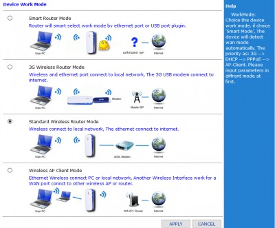

Режимы работы в штатной прошивке:

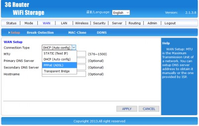

MAN мельком поглядел , так и не нашёл функции    файфай роутер - в инет лезет через лан по логин-паролю .Но понял что штука - очень даже занимательная. Заказал бы , но есть небольшая проблема - чёто наша таможня "делает голову" , в начале года ещё было всё нормально за 13-18 дней как максимум приходили товары  ( такой вот продавец), а тут уж 41 день пошёл как выслал цацки.
Выбрать режим Standard wirless router

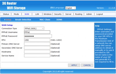

Выбрать режим PPPoE (спрашивали про ростелеком, они его используют)
Вводите логин-пароль

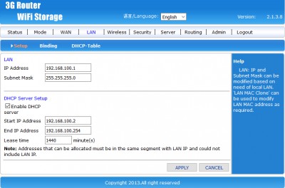

DHCP включен

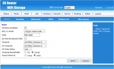

Если хотите, чтобы ваша сеть не сканировалась, после подключения клиентов включите "Do Not Broadcast SSID"

Выбрать режим PPPoE
Вот теперь полный комплект ! ещё + ткнул .
